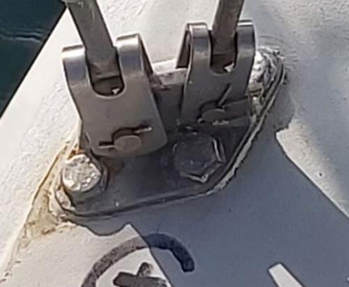

Per gli OR mi hai convinto, invece le guarnizioni ( in gomma, silicone ) piatte? Nello specifico sto pensando agli attacchi delle sartie, avendo l'albero a terra vorrei approfittarne e fare un lavoro fatto bene. Poi ho un candeliere, e li posso anche prendere i rischi di rifare il lavoro.

@ghibli4 Intendi la landa vera e propria o la mostrina di copertura? se la landa, preferirei un sigillante a pistola o butile che si schiacci e fuoriesca e riempie solo le imperfezioni o gli spazi vuoti

RE: Butile: impermeabilizzare fori passanti coperta
Si la landa, andrò anche io di buttile che ho già in casa.
