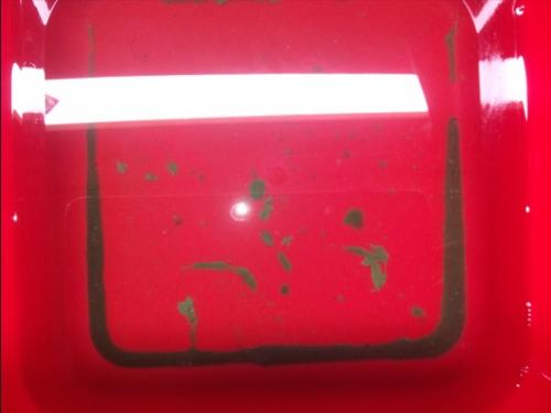

Per facilitare, mettere tutto nel frigo, bussola e liquido riempitivo: quando e' tutto bello freddo fare il rabbocco e tappare, se rimane una bollicina a temperatura ambiente (non polare) scompare Smile Per riempire bene, aggiungere liquido in eccesso gonfiando la membrana, avvitare appena la vitina del foro di rabbocco e mentre si oscilla la bussola con il foro in alto schiacciare la membrana per far venir fuori le bollicine d aria, poi avvitare a fondo. Se si ha tempo puo' valer la pena svuotare tutto il liquido, flitrare e rimetterlo pulito, questo il contenuto della mia bussola, c era tutta quella poltiglia assieme a pulviscolo e frammentini di vernice in sospensione.
