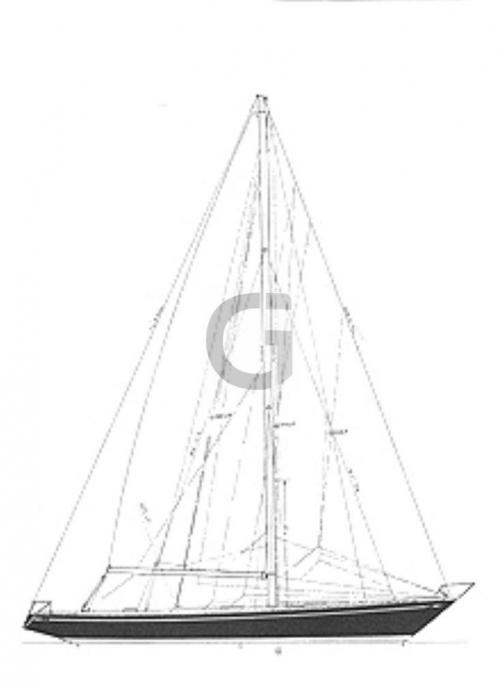

Randa 75.5 mq Genoa 107 mq Yankee 1 76.7 mq Yankee 2 47.7 mq Trinchetta 27 mq

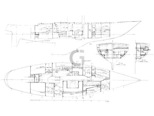

Pianetto con sezioni e piano velico di Marea In precedenza mi ero dimenticato di allegarli. Capisco che sono assolutamente fuori tempo massimo, ma tant'è...Gli interni sono la cosa più simile, direi uguali, fra le due barche, daltronde sono stati disegnati da Sciarrelli ... e si vede.
