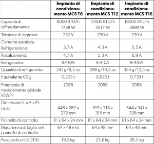

Ciao Kitegorico non sono un grande esperto ma credo che il problema sia il passaggio da alterantore a batteria e ppoi da inverter ad impianto Aria condizionata.
Credo che una possibile soluzione potrebbe essere di utilizzare un alternatore dedicato per c.a con uscita 220v c.a.
Prova a vedere questo link
http://vi.raptor.ebaydesc.com/ws/eBayISAPI.dll?ViewItemDescV4&item=123932726744&category=29520&pm=1&ds=0&t=1581104297000&ver=0
é da fare ovviamente delle verifiche per ingombro ecc ecc ma se fosse possibile insieme all'attuale alternatore calettarlo (cinghia e puleggia sul motore) e collegarlo direttamente con l'uscita a 220v c.a al tuo condizionatore potrebbe funzionare. Forse sarebbe un aggravante per il motore trascinare 2 alternatori ma dipenda molto dalla potenza del tuo motore. Di solito questi alternatori hanno una coppia resistente estremamente bassa se lavorano a vuoto ( condizionatore spento) e nella maggior parte dei casi il motore non dovrebbe sforzare. Ma ripeto non sono un esperto e mi rimetto ad interventi di ADV più " ferrati"
Provo ad allegare le caratterisitiche tecniche dell'alternatore
Buon vento
[hide][attachment=42628][/hide]

RE: Alternatore 220 e aria condizionata - GT - 02-04-2020
L'alternatore che vendeva Volvo aveva le due uscite 12+220
ne avevamo parlato qui: http://forum.amicidellavela.it/showthread.php?tid=61505
Purtroppo, pare non sia più in catalogo. Io l'avevo valutato all'epoca con le tue stesse intenzioni, ma poi ho desistito.
RE: Alternatore 220 e aria condizionata - giulianotofani - 02-04-2020
.... non sono un grande esperto ma credo che il problema sia il passaggio da alterantore a batteria e ppoi da inverter ad impianto Aria condizionata.
nessun problema . è così che si fa, ormai gli inverter buoni hanno rendimenti ottimi e costano pochi soldi.
hai notato che quel coso lì che consigli che pesa 19 KG ?... serve per fare i generatori che poi hanno bisogno di giri costanti, tipici dei generatori e non dei motori.
ma fare le cose semplici? un alternatore più grosso e il gioco è fatto,. l'inverter c'è. l'AC pure.
mi pare che lui abbia bisogno di una soluzione semplice...

RE: Alternatore 220 e aria condizionata - orsopapus - 02-04-2020
@giulianotofani
Ho prenesso che non sono un esperto e che la mia era solo una possibile soluzione.
Tornando alla tua proposta utilizzando un alternatore 12 v più potente di quello installato che collegamento suggerisci? Alimentare direttamente l'inverter dall'alternatore oppure passare dalle batterie? In questo secondo caso che verifiche fare? Se ho compreso bene passando dalle batterie queste ( a seconda del tipo) possono assorbire solo una quota parte degli amper ( il 30% forse?) dell'amperaggio massimo sopportabile.
Saluti e buon vento a tutti

Queste le specifiche del mio impianto (ho il 16000 BTU, ultima colonna). Leggo "potenza assorbita in raffreddamento 5,5 Ampere. Come si trasforma in W?
(02-04-2020, 21:11)kitegorico Ha scritto: Queste le specifiche del mio impianto (ho il 16000 BTU, ultima colonna). Leggo "potenza assorbita in raffreddamento 5,5 Ampere. Come si trasforma in W?
Per sapere quanti w assorbe il tuo condizionatore la formula dovrebbe essere W= 5,5A*220V ( ipotizzando un fattore di potenza pari ad 1 che farà inorridire i puristi) quindi il tuo condizionatore dovrebbe assorbire sui1.210 W. Se alimentato a 12v significa un assorbimento di circa 101A
Per sicurezza ti suggerisco di ipotizzare un assorbimento max di almeno 1300 w e quindi una corrente da circa 109A da chiedere all'alternatore e con cui dimensionare i cavi verso l'inverter.
