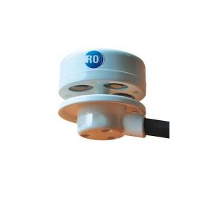

sensore del vento ad ultrasuoni CV7RO
Ho visto che c'è un sensore del vento da testa d'albero (che ha anche funzioni di termo e baro) che funziona ad ultrasuoni e non ha parti in movimento (tipo i nostri trasduttori a pallette) che si rompono sia per il tempo che per gli uccelli che vi si posano sopra. Dal suffisso RO (Radio Ocean) penso siano oggetti di FURUNO, quindi di grande qualità. Mi sembrano cose molto interessanti, ma ne so ancora troppo poco. Avevo letto qualche tempo fa che erano compatibili con gli strumenti B&G, ma ne so ancora troppo poco. Qualcuno ne sa di più? Buona serata in casa a tutti.
al posto di :
Ciao, mi ero studiato un po' la cosa, soprattutto perché in rete si trova documentazione anche per costruirseli da soli, scrivo alcune delle considerazioni che ho fatto nel tempo:
La tolleranza può essere di 1-2° che penso sia assolutamente sufficiente per la crociera, in regata forse può fare la differenza sulle lunghe quando ti affidi al pilota automatico;
Non sono riuscito a trovare documentazione in merito alla compensazione delle oscillazioni del sensore in TA, ma immagino si possano impostare delle tabelle come nel caso di strumenti migliori;
Lo strumento è nativo digitale, ne consegue che per l'azienda la compatibilità con reti NMEA 0183 e NMEA2000 e loro dialetti è tecnicamente abbastanza semplice da impostare;
Non sono sicuro che la casa abbia effettivamente previsto l'aggiornabilità presso il cliente del Firmware per impostare la compatibilità con altre reti di strumenti;
La robustezza intrinseca dello strumento, a mio modo di vedere, lo rende ideale per il crocierista, per la regata servirebbe qualcuno che lo abbia provato sia nella risposta con il timoniere, sia nell'abbinamento con un pilota automatico di quelli seri.
Mi stupisce assai che un oggetto del genere, che risolve i problemi della criticità dei sensori vento in testa d'albero in modo definitivo, non smuova la curiosità di nessuno.

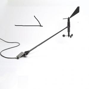

Io non faccio più regate e mi va bene la precisione dei filetti di . ho strumentazione B&G e cambiare l'unità di testa d'albero, bloccata per via dei gabbiani e cormorani che vi si riposano sopra, mi costa 1200euri. Quelli che fanno ancora regate salgono in testa e per l'inverno tirano giù il trasduttore. Questo sensore dovrebbe essere plug and play con la strumentazione B&G, quindi tiro giù MHU e porto i cavi di questa sugli strumenti. Spendo una metà ed ho una cosa, magari meno precisa, ma durevole. O no?
Piccoletto bene a barca dritta, a barca sbandata (molto) meno.
Buona giornata pepe. I problemi di funzionamento del CV7RO a barca sbandata, li ha verificati tu stesso? In tal caso ritengo che l'oggetto vada non considerato in quanto una barca a vela è sempre sbandata.
però forse anche il vecchio modello a coppe da letture sbagliate visto che il flusso del vento non è sullo stesso piano di rotazione delle pale.
B&G compensa la lettura della direzione del vento tenendo conto dello sbandamento rilevato da gyro (accelerometro) del pilota, RayMarine per il momento non ancora ma ci sta lavorando.

Io da sette anni ho montato il sensore vento della Maretron ad ultrasuoni. Sono soddisfattissimo.
E' più affidabile, non necessita di manutenzione, e' altrettanto preciso (provato con anemometro manuale piu' volte), più stabile nel rilevamento.
L'unica cosa da sapere e' che richiede 2-3kn di vento minimo.
Il montaggio e' abbastanza complesso, perche' bisogna portare in testa d'albero il cavo NMEA2000. Bisogna anche evitare qualsiasi turbolenza del flusso d'aria, quindi va posto su una staffa che lo distanzi da altri elementi in testa d'albero. Io l'ho fatto contestualmente al cambio sartie, quando avevo l'albero a terra.

L’ho montato a inizio estate dopo averlo acquistato un anno prima in sostituzione di un B&G che una grandinata aveva ridotto male.
Il modello esatto che ho acquistato io, che però mi pare il medesimo della foto di Enio è questo ./
Poi sono riusciti a sistemarmi anche il B&G e decisi di lasciare anche questo in testa d’albero.
Questa estate ho potuto confrontarli con prestazioni analoghe. Lo scostamento tra le due misure l’ho valutato intorno 5% (+-1 nodo su 20) e per l’uso crocieristico che ne faccio io basta e avanza (anche perché non ho alcuna certezza di quale fosse la misurazione corretta). L’aggiornamento dei dati è invece più lento che nel B&G (2 misure al secondo). Ma anche questo comportamento è per l’uso che faccio io della barca assolutamente accettabile.
@Enio: purtroppo non è plug&play con il B&G ma va rinfilato il suo cavo. Anzi, rispetto al B&G non ha nessun tipo di connettore in testa d’albero per cui il montaggio è un po’ rognosetto (si sale in TdA con 25metri di cavo e lo strumento nel secchio). Il dispositivo è nativo NMEA1083, ma può essere acquistata la versione NMEA200, che ha a corredo un convertitore con incorporato anche un sensore barometrico. Quando interfacciato con un MDF di ultima generazione – testato su uno Zeus3 - è un preciso e comodo barografo.
(25-11-2020, 22:20)pepe1395 Ha scritto: Con la forma del sensore ad ultrasuoni è molto difficile riuscire a compensare perché l’errore è sia sulla direzione sia sulla velocità del vento.
Mi hai stuzzicato la curiosità: l'anemometro a palette e banderuola (o anche quello a palette asimmetriche senza banderuola) non ha lo stesso un errore nel rilevare l'angolo quando non è in bolla?

Io credo che rilevare il vento con un anemometro privo di parti mobili sia una gran cosa specialmente se il prezzo è contenuto. Uno dei "problemi" degli anemometri sonici è che la loro risposta è "troppo" rapida e sono sensibili alla turbolenza che ha poco interesse in questo ambito; occorre un circuito elettronico integratore opportuno che è certamente già presente nell'aggeggio.

Anche io ce l ho, mai problemi, affidabilissimo, ma non faccio regate pero . sulla precisione non saprei dire.
Non ho mai notato grandi differenze in presenza di pioggia
Sulla pagina dedicata al nuovo densore del vento WS310 e WS320, B&G spiega così la scelta di utilizzare dei sensori con parti meccaniche piuttosto che duelli ad ultrasuoni:
"I sensori a ultrasuoni presentano molti vantaggi. Tuttavia, in condizioni di navigazione reali presentano alcuni svantaggi che li rendono inaccettabili per la nostra applicazione (che include il governo dell'imbarcazione in condizioni di sicurezza) con diversi angoli di navigazione (angoli del vento e angoli di sbandamento) in cui le limitazioni del design fisico associate ai sensori a ultrasuoni influiscono sulla misurazione dell'angolo del vento e della velocità del vento. Anche le prestazioni in determinate condizioni atmosferiche (forti precipitazioni, nebbia o ghiaccio) sono incerte, senza adottare contromisure complicate e pesanti."
Quanto sopra per opportuna informazione.
Se guardate in questi giorni le barche di coppa america vedrete che anche queste montano sensori meccanici, ci sarà un motivo?
Inoltre vi ricordo che per il calcolo del vento apparente è importante che anche il dato della velocità barca sia corretto.
Infine volevo specificare, ad integrazione di quanto già detto, che i sensori B&G effettuano la correzzione del dato con l'accellerometro della bussola solo se viene intallata la centralina H5000 (ovvero solo per applicazioni top di gamma), nelle normali installazioni (diporto) il sensore (sebbene estremamente preciso) da solo non effettua nessuna ottimmizzazione, esattamente come per tutti gli altri competitor.
