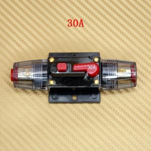

Visto l'argomento, mi avete fatto venire un bel dubbio. Ho da 4 anni un pannello da 150W con il regolatore WR 15 Dual. Sinceramente non ho mai avuto problemi nella ricarica delle batterie. Chiedo a voi più esperti di me: mi consigliate vivamente di mettere un fusibile o meglio due fusibili nei cavi positivi che vanno alle batterie? E da quanti A li devo mettere, inoltre cos'è un fusibile riarmabile? (questo chiarimento è per crocchidù) Grazie e B.V. a tutti
(26-01-2021, 11:36)garbino13 Ha scritto: Visto l'argomento, mi avete fatto venire un bel dubbio. Ho da 4 anni un pannello da 150W con il regolatore WR 15 Dual. Sinceramente non ho mai avuto problemi nella ricarica delle batterie. Chiedo a voi più esperti di me: mi consigliate vivamente di mettere un fusibile o meglio due fusibili nei cavi positivi che vanno alle batterie? E da quanti A li devo mettere, inoltre cos'è un fusibile riarmabile? (questo chiarimento è per crocchidù) Grazie e B.V. a tutti
Questo, con il bottoccino "disarmi", con la levetta "riarmi"; se salta da solo significa che c'è stato un problema nell'impianto e lui si è attivato, ovvero disarmato in automatico:
Se serve o non serve, quanto deve essere grande e dove va messo preferibilmente c'è scritto sopra. Il virgolettato non è una mia opinione, anche se nello schema di installazione di Western non sono previsti fusibili di protezione.
Grazie per le risposte, mi sono chiarito il mio dubbio, in effetti il fusibile tra regolatore di carica e positivo della batteria ha il suo perchè, se una batteria dovesse andare in corto circuito, diventerebbe un utilizzatore e potrebbe richiedere sempre il massimo della corrente disponibile con il rischio che i cavi si surriscaldino.... il fusibile interromperebbe il circuito evitando l'eccessiva richiesta di corrente.

Bello il fusibile in foto, Crocchidù potresti dire chi lo produce e dove acquistarlo? Trovato.
Grazie crocchidù, dove posso acquistarlo? e per il mio impianto da quanti A è meglio prendere? Ancora va su tutte e due i positivi delle batterie? ed è meglio installarlo vicino alle batterie?. Scusami se sono così pignolo. Grazie e B.V. a tutti

(28-01-2021, 11:07)garbino13 Ha scritto: Grazie crocchidù, dove posso acquistarlo? e per il mio impianto da quanti A è meglio prendere? Ancora va su tutte e due i positivi delle batterie? ed è meglio installarlo vicino alle batterie?. Scusami se sono così pignolo. Grazie e B.V. a tutti
Tu non sei pignolo, o sei pigro o non ti va di leggere.
Lo trovi ad esempio su Amazon (basta fare una ricerca web):
Latinaric 12 V-24 V DC Interruttore di Circuito portafusibile per audio automobile inverter solare, protezione sistema 20A/30A/40A/50A/60A/80A/100A/150A
Il resto c'è già tutto scritto (ripeto che sono le istruzioni del mio fornitore di pannelli e non è farina del mio sacco):
"E’ consigliabile installare un fusibile di protezione sul cavo positivo che va dal regolatore alla batteria (quindi più cavi, più batterie, più fusibili), posizionandolo il più possibile vicino al polo positivo della batteria stessa. Questo fusibile dovrà essere da 10 Ampere ogni 100 Watt di potenza del pannello collegato. Quindi se il pannello è da 150 Watt, andrà bene un fusibile da 15 o 20 Ampere."
