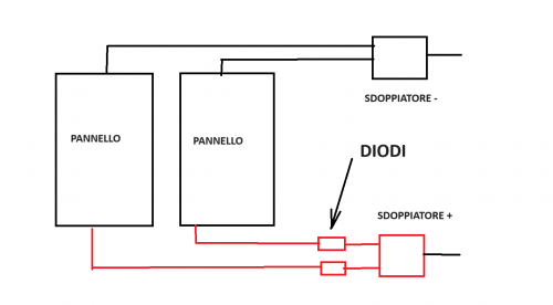

Ho un secondo pannello da 100 w che vorrei aggiungere al primo (entrambi su un unico regolatore). Ho acquistato sdoppiatori e 2 diodi (o ce ne vogliono 4?) come da foto. Non son sicuro su dove vanno messi i diodi. Mi date una mano dandomi i numeri da collegare? Grazie.
Che io sappia va sul positivo, quindi ne servono 2
Stefano
Immagino quindi su i due positivi dello sdoppiatore, ovvero così?
Si

Kitegorico, tutto giusto: diodi sul positivo, nel tratto tra pannello e sdoppiatore. Il secondo pannello deve avere la stessa tensione dell'altro, ovvero: le celle devono essere (1) dello stesso tipo e (2) nello stesso numero . Per evitare inefficienze (=assestamento sugli Amp del più scarso fra i due), anche la potenza dovrebbe essere simile, ma hai già detto che è uguale. Io li ho in serie, ma sono in una posizione in cui è molto difficile che abbiano illuminazione diversa: sono affiancati (come un pannello solo), a poppavia del belin, poco raggiungibili dalle ombre di boma e vele. Se i pannelli sono più avanti, o addirittura su lati diversi della barca, preferirai il parallelo.

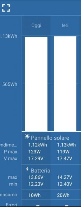

Finalmente ho collegato il secondo pannello flessibile da 100 W a quello che circa 10 anni fa presi con uno dei primi gruppi di acquisto ADV (sempre flessibile da 100W). Premetto che esclusa la crociera estiva e qualche breve minicrociera di due/tre giorni uso la barca per uscite giornaliere per cui anche il primo pannello è stato usato pochissimo perché al rientro ricarico sistematicamente le batterie con il caricabatterie a 220. L’anno scorso avendo aggiunto un secondo frigo (che uso come congelatore) ho acquistato anche un secondo pannello flessibile che tuttavia sin’adesso non avevo ancora collegato (era un anno che dovevo realizzare il supporto per montarlo assieme al vecchio a poppa ma sin’ora la pigrizia l’aveva sempre vinta). Questa è la prova che ho fatto. A batterie completamente cariche i pannelli sono stati collegati in parallelo (con i diodi di blocco sui positivi) giovedì alle 18,30. I consumi notturni calcolati dal Battery monitor Nasa sono stati di 55 A. Nella giornata di Venerdì 2 Maggio i due pannelli, secondo quanto mi dice lo Smart SolarSystem hanno prodotto 1.130kw e al tramonto le batterie erano cariche al 100% ma secondo il Battery monitor avevo nelle 24 ore uno sbilancio negativo tra ampere entrati e ampere usciti per una decina di Ampere. In pratica frigo e congelatore durante la notte (diciamo 12 ore dalle 6,30 del pomeriggio alle 6,30 del mattino) hanno consumato 55 A. Sino alle 18,30 del pomeriggio sono altre 12 ore per cui altri 55 A per un totale di 110 A. Per avere uno sbilancio di 10A i pannelli hanno prodotto durante le 12 ore di insolazione 100A che grosso modo dovrebbero essere (100A x12V)i 1.13 kwh indicati dal Victron. Sono giusti questi ragionamenti? Grazie.
PS: prova proseguita ed ultimata alle 18,30 di oggi (Sabato). Nel secondo giorno la produzione dei due pannelli è stata pressochè identica al primo giorno (1.120 kw). A fine prova (48 ore) batterie al 95% sbilancio totale negativo dei due giorni: 26 Ampere.
