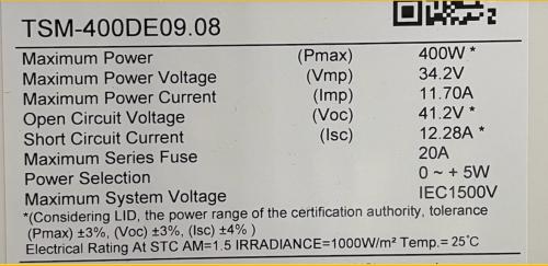

temo che tu stia leggendo i valori dichiarati del regolatore e non del pannello. Il regolatore é un animale a sé a cui arrivano i cavi del pannello e della batteria. Per fare le misure che ti ho accennato dovresti staccare fisicamente i fili del pannello dal regolatore. La targa di un pannello dovrebbe assomigliare a quella che allego (come esempio)
