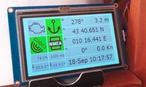

Ho usato tutta roba economica - breakouts trovati su Amazon o ebay (BMP280 per pressione atmosferica, DHT22 per umidità e temperatura, CMPS11 per gyro e bussola compensata). Per il GPS ho preso un u-blox 8M già montato su scheda: va veramente bene; se pensi che il Raymarine 150 costa 300 euro... Smile Avevo iniziato a guardare i display Nextion (fighissimi) ma ho rinunciato perchè disturbano il GPS. Ho provato di tutto, dai condensatori sull'alimentazione alle scatole di alluminio fino alle bestemmie... ma generano del rumore che non riesco ad eliminare del tutto. Peccato, vedi immagine. Il problema poi è assemblare tutto in modo che sia affidabile e senza occupare un metro cubo...
Ah cavoli, questa dei disturbi al GPS e` in effetti un grosso problema, io stavo guardando anche i display HyperPixel, ma i Nextion li fanno anche piu` grandi. Come sensoristica piu` o meno ci siamo, sono un po' indeciso se fare anche dei sensori remoti basati su ESP8266 oppure tenere poca roba, in piu volevo metterci anche un RTL-SDR. Come mai non ti sei basato su openplotter?

@Antaniiii Io avevo iniziato a mettere tutto in un unico device Rpi, ma alla fine non viene un bel lavoro. La direzione che ho preso ora è quella di avere di avere l'Rpi pulito con il solo adattatore CAN (MCP2515) e i sensori separati su base ESP32 o ESP8266 (con transceiver CAN). Dove ha senso collego i sensori alla rete NMEA 2000 e dove non ce l'ha mandano fuori quello che devono su UDP o TCP sulla rete WiFi. Ovviamente l'Rpi fa da access point (anche per i telefoni, tablet etc.). Non ho usato OpenPlotter perchè 1) mi diverto e 2) non fa quello voglio. Tengo OpenCPN sul PC per la cartografia ma non mi interessa averlo sul'Rpi. Considera che il progettino era nato per far parlare una rete Seatalk1 con il PC... poi mi ha preso la mano.
