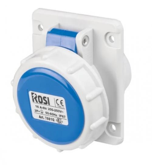

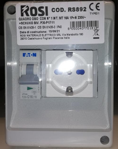

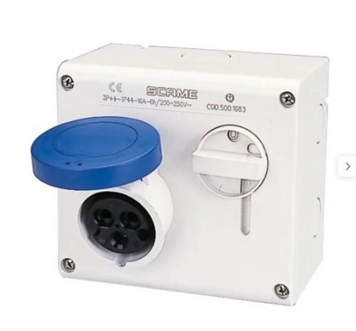

1 - per lavoro uso la barca come casa per 1 o 2 giorni alla settimana. Per il freddo ho risolto con due radiatori ad olio che però accendo quando arrivo, e mi piacerebbe poterli comandare mediante timer per trovare già caldo. Ma... non oso lasciare lla corrente collegata se non sono a bordo. Ho pensato allora di fare un impianto parallelo per questo scopo, e ho avuto, naturalmente, consigli contrastanti
secondo il primo mi basta collegarmi alla attuale presa di Imarroncinichegalleggiano.... e, dal quadro, creare un impianto alternativo
secondo l'altro dovrei invece avere tutto separato, utilizzando una delle seguenti soluzioni:
A: presa esterna da montare in pozzetto
magnetotermico a cui collegare il mini impianto 220
oppure B:
montare all'esterno la presa
o
.jpg   presa interbloccata 2 a.jpg (Dimensione: 32,58 KB / Download: 276) [/hide]
entrambe da 16 A e partire da lì per il mini impianto.
Che ne pensate?

Secondo me due radiatori a olio su una spina da 16A sono tantini. Anche io uso la barca 365 giorni l'anno come casa. Per climatizzarla ho installato un condizionatore con pompa di calore da 16 mila BTU. Prima come te usavo radiatori ad olio ma avendo una presa di Imarroncinichegalleggiano.... da 16A per non surriscaldarla i radiatori li collegavo direttamente alla Imarroncinichegalleggiano.... con un filo dedicato. Quando ho messo l'impianto di climatizzazione ho realizzato un secondo circuito a 220 (separato da quello originale della barca) che serve solo l'A/C ed ho sostituito la presa 220 da 16A con una da 32A.
PS. consiglio vivamente una presa MARINCO, costa il doppio di quelle osculati ma queste sono davvero scadenti.......
