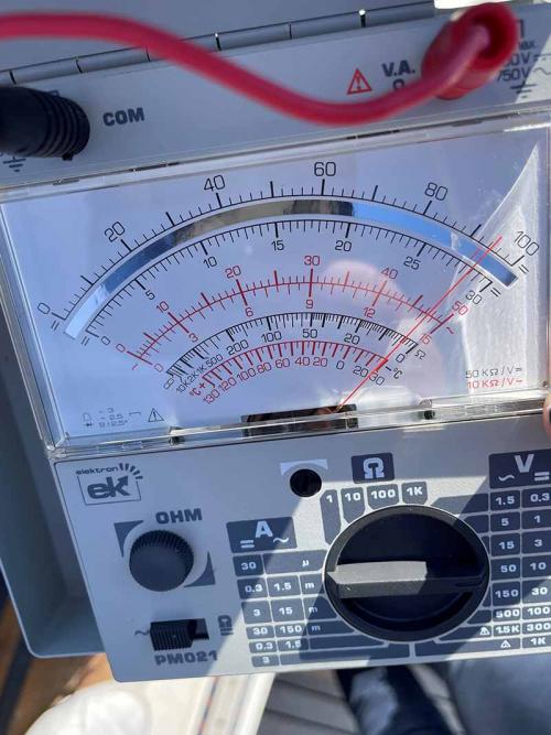

Ho recuperato un vecchio tester in garage ma sono completamente a digiuno della materia, allego la foto
Basta selezionare con la manopola il voltaggio,in questo caso puoi mettere la manopola sul V 30 e leggi sulla scala corrispondente
(08-03-2022, 23:49)maurotss Ha scritto: Basta selezionare con la manopola il voltaggio,in questo caso puoi mettere la manopola sul V 30 e leggi sulla scala corrispondente
In foto ho messo la manopola su 10-50, corretto?
Direi di no: la manopola è su 50V in alternata o 10V in continua.
La tensione del pannello la devi misurare in corrente continua (30V).
(09-03-2022, 00:53)Neal Ha scritto: Direi di no: la manopola è su 50V in alternata o 10V in continua.
Grazie, quindi uno scatto più in basso della manopola?
La prossima volta che torno in barca misuro.
Però come mai con il regolatore in dotazione il pannello funziona e ricarica, mentre gli MPPT nemmeno lo vedono? Hanno bisogno di una tensione maggiore (che comunque la prossima volta controllerò)?
A vedere la foto del tester direi che oltre a girare la manopola di uno scatto in senso orario , devi spostare il selettore (nell'angolo vicino alla sigla pm021) a destra sul simbolo della corrente continua e che per l'appunto sarebbe riferita alla colonna della cc , dove ci sono i 30 volt.
(09-03-2022, 01:52)mjqel Ha scritto: A vedere la foto del tester direi che oltre a girare la manopola di uno scatto in senso orario , devi spostare il selettore (nell'angolo vicino alla sigla pm021) a destra sul simbolo della corrente continua e che per l'appunto sarebbe riferita alla colonna della cc , dove ci sono i 30 volt.
Grazie Smile
Grazie Smile
