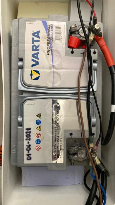

Daccordo con entrambi per la seconda batteria. ne ho una da 55amp che l'ascerò in barca in caso di necessità. Ad oggi sono stato fortunato perchè vado a pesca da 35 anni e fino ad ora mi è andata bene30
riprendendo la discussione, i dati del motore sono come dice crocchidù, l'alternatore del mio F40GEtL è di solo 15Amp, poi non so se serve, la potenza dichiarata è 29,400Kw a 5800giri/min e 12CV fiscali con cilindrata 996cm3 la batteria che consiglia sul libretto è: Classificazione batteria (CCA/EN) 430-1080A
e Classificazione batteria (20HR/IEC): 70Ah
Riguardo la batteria consigliata da ..., sono propenso per la Optima, l'unico inconveniente, che nel posto in cui va ho 1.5cm in meno per l'altezza della batteria, optma ha un'altezza di 238 e il gavone arriva a 236.530, ma cercherò in un modo o in altro di risolvere (mi sa che devo cercare anche i morsetti batteria che abbiano attacchi laterali invece che superiori con le classiche farfalle a vite.

Anzi, credo che terrò l'attuale come seconda batteria essendo ancora efficentissima ed è da 70 amp volevo usarla per altro per questo la sostituzione con optma. ma meglio seguire i consigli di una seconda batteria di riserva.

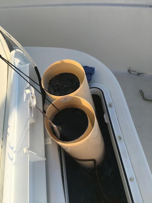

I TunaTube sono dei tubi che vendono già fatti (maggiormente in U.S.A.), ma costano un botto o si realizzano facilmente con pochissima spesa. Sono dei tubi solitamente di circonferenza dagli 11 ai 12cm (qui da noi, in USA anche molto più grandi)si possono fare in vari modi anche usando i classici tubi in PVC arancioni. Servono a mettere le esche per la traina con il vivo ai grandi predatori, tipo le ricciole, lecce amia e anche tonni. Dentro si ci mettono esche grosse, tipo tonnetti, palamite e alletterati- Sotto i tubi si crea un invito tipo imbuto e si fa entrare acqua a pressione in grosse quantità, per questo sotto ogni tubo ho una pompa da 1100 galloni.
In quel modo i tonnetti messi a testa in giù riescono a vivere anche per 2 ore e come se stessero in acqua a nuotare, cosa impossibile se messi nella vasca del vivo, perchè hanno bisogno di nuotare velocemente per ossigenarsi.
