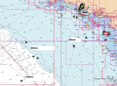

Giusto per curiosità, schermata AIS di qualche giorno fa, c'erano condizioni di propagazione incredibili ricevevo in fonia Spagna Irlanda e UK (sono >300miglia di distanza) che comunque hanno antenne potenti e sui rilievi; questi AIS classe A da una decina di W, ma chiaro sono circostanze eccezionali.
