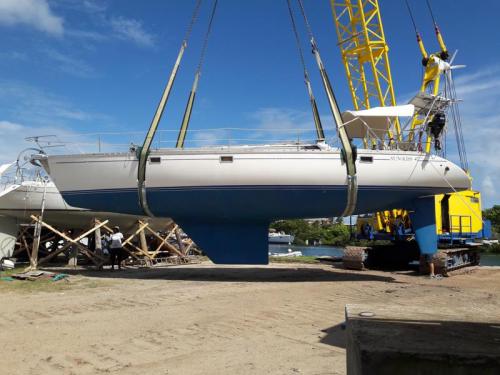

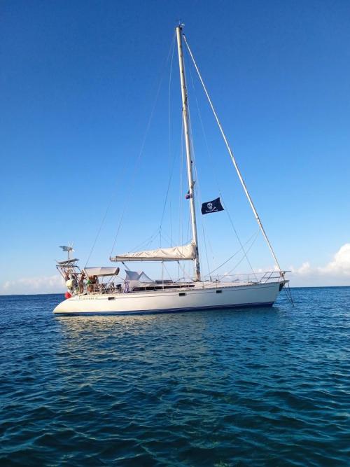

Però sul rollbar non vorrei montare un'antenna lunga 1 metro e mezzo ma quelle belle antennine in fiberglass di una ventina di cm tipo questa per esempio:
Il rollbar è all'incirca almeno 3 mt sopra la linea di galleggiamento, (metto un paio di foto) secondo voi faccio una cazzata perchè sarebbe troppo bassa? oppure farebbe a sufficienza il suo lavoro?

Funziona perfettamente, ovviamente con una portata un po' minore, ma cosa ti interessa di vedere segnali a 50 mg? Tra l'altro il tuo rollbar è pure bello alto...
