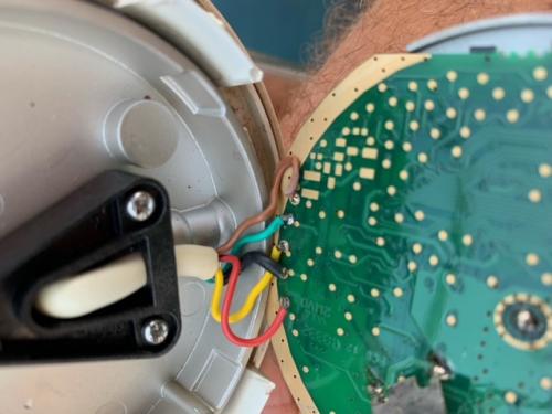

All’improvviso e’ comparso sul plotter l’allarme No Fix
Di solito riavviando il sistema esegue la scansione dei satelliti e ricomincia a funzionare
Questa volta invece non ne vuole sapere di ripartire
Nel corso degli anni ho sostituito la batteria tampone dell’antenna 3 o 4 volte. Anche questa volta la batteria è scarica (0,8 volt quando dovrebbe essere 3 volt). Solitamente con batteria scarica non mantiene solo la memoria degli ultimi satelliti, ma riavviando il sistema esegue la scansione e ritrova progressivamente i satelliti. Adesso pagina vuota.
Penso che l’antenna sia definitivamente morta.
Allego foto dell’antenna aperta con 5 fili, di cui ( vedi foto) solo 3 entrano nel Computer Course.
A questo punto le domande
la mia antenna è attiva o passiva ( per sapere cosa comprare)?
dei 3 fili collegati: rosso e giallo mi pare di aver capito portano il segnale. Il terzo filo è senza isolamento nella guaina. Dato che Marrone e Verde non sono collegati, il filo senza guaina è il Nero?
Se ho capito bene ( e qui chiedo conferme) il segnale di antenna entra nella rete Sea Talk ed è messo a disposizione degli strumenti che lo utilizzano ( nel mio caso solo il plotter)?
3 Avete segnalazioni sull’antenna da comprare ( attiva o passiva, Raymarine o altro)
Grazie a tutti per la pazienza ed i suggerimenti che vorrete condividere
Ciao,non trovarsi più una antenna Sea talk, ti consiglio di acquistare antenna nmea 183 e collegarla ai fili
bianco e verde che troverai nel cavo di alimentazione..

Devo quindi collegare solo filo bianco e verde ( solo 2?) al Computers Course nei morsetti NMEA e lui lo distribuisce sulla rete Sea Talk per gli altri strumenti?
Come tipo di antenna questa è ok?

You can connect to the course computers NMEA input. Course computer's NMEA INPUT is shown in connection sketch.
Per lo schema di collegamento mi dice:
Bianco a NMEA+
Nero a batteria ( polo negativo) e NMEA -
Rosso a polo positivo batteria
Verde : non collegato
Cosa devo fare?

Non collegare al course computer,ma come ti ho scritto in precedenza,ti consiglio di collegare la nuova antenna dopo averla alimentata,al cavo verde e bianco presente nel cavo di alimentazione del GPS.

Comunque, se ricordo bene le antenne GPS un po' vecchiotte avevano per così dire una "data di scadenza". Oltre quella data, per limite del chip interno, non erano più affidabili.
Le mie due Raymarine (barca del 2007) sembravano ancora dare la posizione corretta, ma la data mostrata sugli strumenti era completamente sballata.
