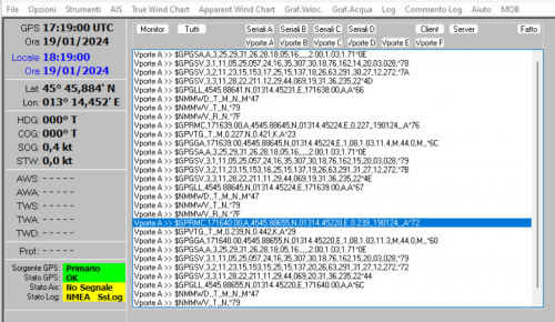

Di quali strumenti stai parlando? Le sentenze del vento sono MWD e MWV e non esistono TWD etc. (che sono valori, non sentenze).
Se il clipper spara MWV, allora funziona perfettamente.
Mi sembra però di ricordare che il NASA usa un formato MWV non valido che viene capito dai suoi ripetitori, ma non dal resto del mondo.
Se fai un dump con navmonpc te lo confermo.
Quindi le sentenze ci sono però non vengono viste dagli strumenti

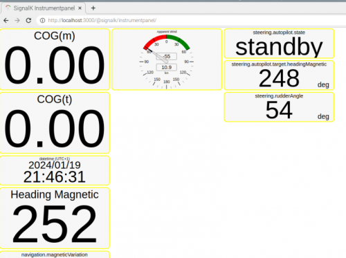

spero si leggano gli screenshot

Le sentenze del vento ci sono ma sono vuote senza dati.

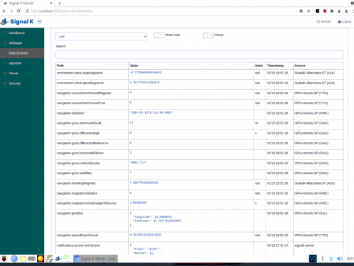

Venono da SignalK e qui mi pare che ci siano

Le sentente MWV sono vuote quindi tutti gli strumenti che le usano non Piccoletto.
Esiste una vecchia sentenza (non più usata) per il vento apparente: VHR
Possibile che VHR ci sia e che SignalK riesca ad usarla in mancanza della MWV, ma dallo screenshot non si capisce.
(19-01-2024, 19:54)Resolution Ha scritto: Venono da SignalK e qui mi pare che ci siano
(19-01-2024, 21:01)AndreaB72 Ha scritto: Le sentente MWV sono vuote quindi tutti gli strumenti che le usano non Piccoletto.
scorrendo su NavMonPc tutte le sentenze, VHR non lo vedo.
viene letto solo dalle schermate di SignalK

Spiego meglio: io ho di base Raymarine ST6002 che è collegato allìS3, ho ST40 collegato all'ST6002, ho il display del Nasa Clipper Wind wireless collegato anchèesso al ST6002.
Volendo leggere i dati su tablet, cellulare pc , ho pensato di utilizzare un Raspberry come multiplexer e che mi creasse una rete wifi. E' il raspberry che ha il SignalK
Cosi ho preso da un'uscita dell'S3 il segnale SeaTalk e con un fotoisolatore l'ho inviato al Raspberry su GPIO.
Connesso al Raspy ho messo anche un GPS ad una porta usb.

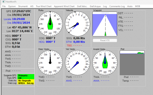

Ho controllato sul pc (in rete del Raspy e con VNC) ed ho visto che oltre ai dati del gps e della rotta (la barca è a terra quindi i dati sono quelli che sono, ma ci sono) ho letto con sorpresa, sul SignalK, anche la presenza del Wind.
Credendo di aver fatto bingo sono andato a vedere sul cellulare (SeaWi) e niente vento solo rotta, così come su pc (NavMonPc). Ovviamente neppure Openplotter mi legge il vento.
Per qualche ragione che non conosco viene fuori MWD ed MWV, penso dal collegamento tra Clipper wind ed ST6002, senza però che ci siano sentenze leggibili su altri programmi ad eccezione di SignalK

Possibili cause:
- Il convertitore SignalK/NMEA0183 dentro SignalK server non funziona/non è aggiornato/non è configurato bene
- L'OpenCpn on OpenPlotter legge qualcosa di diverso dallo stream SignalK (immagino che tu ti riferisca a questo quando parli di "strumenti"), tipo lo stream NMEA0183 che sappiamo già essere sbagliato.
