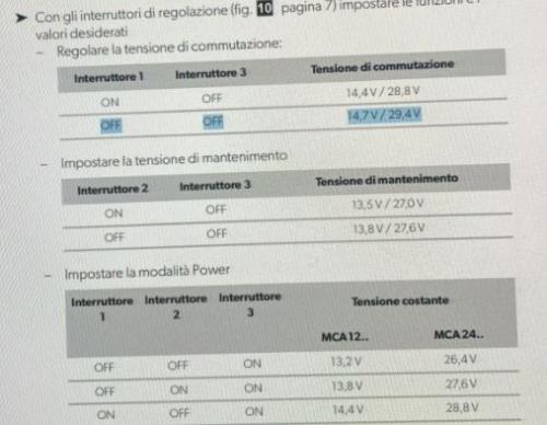

Il fornitore delle batterie mi avrebbe inviato, su mia richiesta, i settaggi degli interruttori del caricabatterie
.jpg   settaggio 2.JPG (Dimensione: 37,16 KB / Download: 34) [/hide]
quindi 14,7 - 13,8
Corretto?

Quindi tutti i tre selettori su OFF-OFF-OFF
(16-07-2025, 19:28)raffasqualo Ha scritto: Quindi tutti i tre selettori su OFF-OFF-OFF
Esatto
