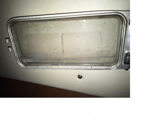

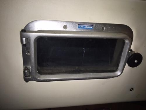

Ciao a Tutti,
Lavando la barca ho trovato un'infiltrazione da un oblò. Più precisamente tra la cornice (quella che si apre) e il vetro
Allego 2 foto da cui si vede come la zona da sigillare dove "batte" il vetro sulla cornice sia molto . questo avrei bisogno di alcuni suggerimenti sui materiali e sulla procedura migliore per un lavoro duraturo.
prova con le guarnizioni adesive.fanno miracoli e costano un tubo.
roba da ferramenta.
Credo intendesse la giuntura vetro cornice, li serve un sigillante tipo 3M 5200 o multifiss o sika 292i ecc.
Ho degli oblò simili.
Come diavolo si smontano? Sono incollati allo scafo, oltre che avvitati?
(14-09-2016, 00:27)megalodon Ha scritto: Credo intendesse la giuntura vetro cornice, li serve un sigillante tipo 3M 5200 o multifiss o sika 292i ecc.
Esatto Smile Megalodon il 5200 e' quello strutturale? Se non ricordo male per le prese a mare usai il . la preparazione del plexiglas e della cornice basta una bella sgrassata e leggera carteggiata sulle superfici da "incollare" o sarebbe meglio mettere il primer per il plexiglas??

Ciao a tutti,
Ho rifatto l'incollaggio del "vetro" sul telaio usando il multifis. Per ora non . quanto dura Smile
Ho l'impressione che in questo thread si siano incrociati due argomenti... :-)
Ripeto cose già menzionate qui ma chiarisco che tratto esclusivamente della tenuta tra cornice fissa alla murata e la parte che si apre.
