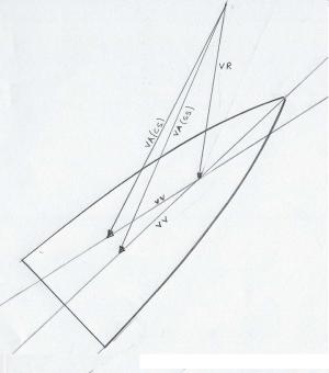

Una mia interpretazione del perché l'apparente si sposta via via più a prua con l'aumentare dello scarroccio.
L'esempio è un po' esasperato, in realtà si spera che lo scarroccio sia più contenuto e di conseguenza anche la differenza sull'angolo del vento apparente.
NB. VA (SS) (CS) sta per vento apparente senza e con scarroccio, giusto per evidenziare maggiormente la deviazione d'angolo.
ciao

hai trasformato in termini grafici quello che Bullo ed io abbiamo cercato di spiegare a Oudeis in concetti. E' esattamente così come l'hai rappresentato.

no, non hai proprio capito ! Non c'entra nulla il comportamento del timoniere. Sai qual è l'errore che fai: è che tu (sbagliando) dai per equivalente l'angolo del vento apparente che si avrebbe su una barca che tiene una prua 45° al vento reale con 10° di scarroccio e l'angolo che si avrebbe su un'altra che va alla medesima velocità assoluta ma con prua 55° al vento reale e zero scarroccio. L'angolo del vento apparente (cioè l'angolo che il vento fa rispetto all'asse longitudinale delle due imbarcazioni) infatti non è lo stesso. L'unica cosa uguale fra le due ( ma solo se viaggiassero ipoteticamente una accanto all'altra e con identico vento reale) sarebbe la rilevazione polare della direzione del vento apparente, non certo il suo angolo rispetto alla prua.
In sostanza ti sei dimenticato di sottrarre dal risultato del tuo parallelogramma relativo alla barca che scarroccia, la differenza angolare fra la sua rotta reale (quella con lo scarroccio) e quella teorica se il suo scarroccio fosse zero.

Forse state facendo considerazioni corrette ma su due casi diversi:
A) due barche di cui una scarroccia più dell'altra, con la stessa prua e rotta diversa: quella che scarroccia di più avrà un apparente più largo (e minor pressione).
B) due barche di cui una scarroccia più dell'altra, con la stessa rotta, ma con prue diverse a compensare lo scarroccio: quella che scarroccia di più avrà un apparente più stretto di una quantità pari all'angolo che va a compensare lo scarroccio.

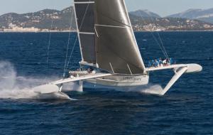

(03-07-2020, 16:36)fermo Ha scritto: Ma già che ci siamo, qualcuno mi sa spiegare perché sul nostro catamarano le derive vanno verso l‘interno ?
Vista la sua tendenza a alzare lo scafo sopravento, non era più logico il contrario?
Sicurezza contro il capsizing: più l'inclinazione aumenta (più si alza lo scafo sopravvento), più cala l'effetto della deriva, aumenta lo scarroccio e la barca torna a stabilizzarsi.
Perchè così una parte della portanza della deriva è orientata verso l'alto in maniera da diminuire il dislocamento e la superficie bagnata dello scafo sottovento, incrementando le prestazioni.

(14-07-2020, 16:12)Lupo Grigio Ha scritto: Sicurezza contro il capsizing: più l'inclinazione aumenta (più si alza lo scafo sopravvento), più cala l'effetto della deriva, aumenta lo scarroccio e la barca torna a stabilizzarsi.
Grazie, ma ho ancora un dubbio, appena riesco posto come detto il disegno.
(14-07-2020, 16:41)albert Ha scritto: Perchè così una parte della portanza della deriva è orientata verso l'alto in maniera da diminuire il dislocamento e la superficie bagnata dello scafo sottovento, incrementando le prestazioni.
... il neurone non funziona, il mio, intendi dire, come qualcuno mi ha già detto, una specie di effetto foil?

(15-07-2020, 16:42)fermo Ha scritto: ... il neurone non funziona, il mio, intendi dire, come qualcuno mi ha già detto, una specie di effetto foil?
Più o meno 35
