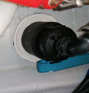

Sei partito bene al primo post, ma mi sa che ti stai andando ad incasinare. I due sigillanti 3M sono ok. Tavolette sottodado: a mio parere meglio fare rondelloni da lastra di vtr di 3/5 mm. di spessore del diametro di 8 /10 cm. Sono eterni. Le tavolette di legno potrebbero durare meno dei passascafo in bronzo o in sintetico.
