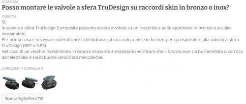

ho una grossa valvola (scarico motore) bloccata aperta. A vostro avviso sarebbe possibile mettere una valvola di plastica (es.Truedesign) sul filetto di un passascafo in bronzo? Le filettature coincideranno?
Per favore titoli inerenti con l' argomento, no titoli generici che possono significare qualsiasi cosa, grazie
Da un fugace controllo su uno dei tanti siti che le vendon, si evince che hanno filettature Gas cilindriche, quindi come, presumo il tuo passa scafo sia sempre con filettatura gas cilindrica, quindi di problemi non c'è ne sono.
Io non ne farei una questione di filettature. Parliamo di materiali estremamente diversi, con rigidità e coefficienti di dilatazione termica non paragonabili. Forse per una soluzione temporanea, ma non mi farebbe stare tranquillo.
Mi sono interessato alla cosa l'anno scorso (dovevo sostituire valvole e pssascafo alla barca, lavoro poi rimandato). La trudesign nelle sue faq dice che è possibile.
Truedesign l'avevo sentita anch'io, ma mi preoccupa il problema sulle dilatazioni termiche che evidenzia anche Poltro. Sopratutto perché il lavoro riguarda lo scarico del motore. Buona giornata a tutti
