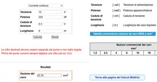

4Agw sono la sezione che più o meno avevi calcolato tu inizialmente (circa 21 mmq) e questa sarebbe la sezione teoricamente giusta per la potenza del motore ma tu, come tutti gli altri, non tieni acceso il motore del wc per 30/40/60 minuti consecutivi dove allora servirebbero quelle sezioni. Come già detto, normalmente fra scarichi e risciacqui il motore si aziona 3/4 volte ciascuna da pochi secondi l’una. I cavi non fanno in tempo a scaldarsi e quindi, per una distanza di 4/5 metri è sufficiente il 4 mmq.
#42
Gengis, dato che sono semplici calcoli che si usano spesso per molti altri usi, è il caso di rivedere quello che hai fatto per capire come fa a venire fuori una differenza del genere. Se hai usato il metodo della caduta di tensione passando per un calcolatore online, magari hai fatto una cosa del genere. Avrai anzitutto scritto 250W (=21A x 12V); se hai indicato 9m sulla distanza, impostando una caduta di 0.3V ottieni lo strano valore di 25mmq.
Il primo possibile errore è la lunghezza. Alcuni calcolatori vogliono la somma dell’andata e del ritorno (9m); in altri siti, come questo, c’è scritto che la lunghezza è quella del doppino bipolare (ovvero i due cavi sovrapposti, quindi 4.5m, e ci pensa lui a moltiplicare per due). Sulla caduta di tensione, molti utenti marini scrivono 0.3V a prescindere. Tuttavia le regole ABYC prevedono caduta di tensione fino al 10% (=1.2V) su equipaggiamento non critico; e solo il 3% (0.36V) su equipaggiamento critico. Capisco che il WC è "critico" per l’umore dell’equipaggio in vacanza, ma ai fini dei calcoli è critico ciò che impatta sulla sopravvivenza in caso di naufragio (strumenti di navigazione e pompe di sentina). Tutto il resto, inclusa illuminazione, inverter, macchina per il caffè, etc. è non critico. Se inserisci 4.5m, caduta di tensione di 1.2V trovi 2.8mmq, la cui prima sezione commerciale successiva è 4mmq, che è esattamente il limite che ha indicato Orteip. Considerando che gira per pochi secondi e non farà mai in tempo a scaldare, non hai motivo per andare molto più sopra.
#43
Tutto chiaro come il sole [emoji4] Grazie per le delucidazioni

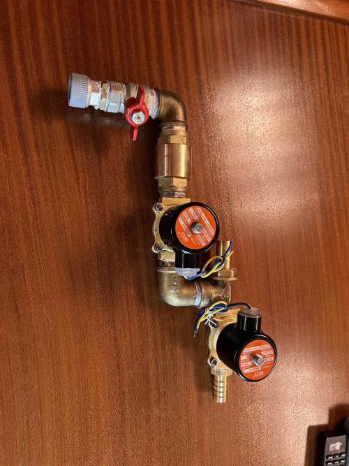

@Gioviy Ottima idea, giá fatta da 2 anni perchè quello che puzza di uova marce al primo azionamento, è l’acqua di mare pulita che resta ferma fra la presa a mare e il water. Sono poco più di 2 anni che ho montato una seconda elettrovalvola seguita da una valvola di non ritorno ed un selettore elettrico (un un’interruttore a pulsante bistabile). Con il selettore in posizione off, il water lavora risciaquandosi con acqua di mare; con il selettore in posizione on, il water lavora risciacquandosi con l’acqua dolce. Molto utile a volte in rare occasioni, per evitare di ripescare mentre si scarica. Non ho usato una elettrovalvola una a tre vie ed ho usato anche una valvola di non ritorno sulla linea dolce perchè è sempre meglio prevenire una eventuale perdita delle elettrovalvole e la possibilità nel caso di contaminare le tubature dell’acqua dolce.
@ibanez Sono due circuiti separati tanto che io ho messo un’elettrovalvola sul carico ed utilizzo un’interruttore pulsante a 2 posizioni. Nella posizione uno il water funziona che mentre da una oarte carica acqua per sciacquare dall’altra scarica contemporaneamente. Con l’interruttore premuto invece nella posizione due, il water scarica e si svuota mentre la girante non carica acqua perchè l’elettrovalvola sullo carico resta chiusa. In questo modo il water si svuota senza lasciare acqua e la girante non si rovina perchè gira 3/4 secondi a vuoto. Ormai ho questo sistema da anni come puoi vedere dalla data del 3D
