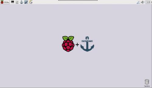

Se tutto è andato a buon fine vi dovreste trovare davanti la vostra Raspberry con il vostro Openplotter operativi e trovarvi di fronte ad una schermata come questa:

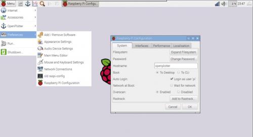

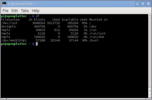

A questo punto iniziate pure a giocherellarci: per configurare il sistema operativo abbiamo un pratico tool che accompagna tutte le distribuzioni Raspbian, ovvero raspi-config: lo trovate in "Menù -> Preference" Prima di aprire raspi-config però vi farò aprire il terminale, quello schermo nero che trovate a fianco della scritta "Menu" oppure in "Menu -> Accessori -> LXTerminal" digitate all'interno il comando "df" che vuol dire disk free, infatti serve per vedere come è occupato il file system. Dovreste apparirvi più o meno così:
Noterete che, anche se la vostra microSD è da 8Giga o più, più o meno avrete un disco di 3,7Giga, ovvero la dimensione dell'immagine che avete appena "flashato" sulla scheda. Tranquilli. Lo spazio restante non è perso, semplicemente non è allocato. A questo punto apriamo Raspi-config:

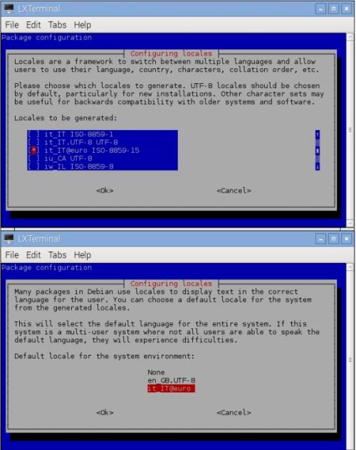

In questo menù potete spostarvi con il tasto TAB (ovvero quello con le due frecce a fianco della lettera Q), con le frecce, selezionerete con la barra spaziatrice e confermerete col tasto INVIO. Siete già posizionati su "Expand Filesystem", quindi premete solo INVIO. Vi comparirà un messaggio che vi avvertirà che l'operazione verrà fatta al prossimo riavvio, quindi premendo INVIO vi ritroverete nel menù di prima. Ora cambiamo la lingua: spostatevi con la freccia su "Internationalisation Option" e premete INVIO. Spostatevi con la freccia (oppure con PgDown che fate prima) fino ad arrivare alla lettera i :
Selezionate it_IT@euro con la barra spaziatrice, dovrebbe comparire un asterisco. Spostatevi con il tasto TAB su OK e date INVIO. Nella prossima schermata selezionate di nuovo la lingua italiana, TAB su OK e date INVIO. Direi che per ora può bastare. Uscite da Raspi-config e riavviate. A riavvio completato riaprite il terminale e ridigitate "df" come prima. Noterete che il disco si è espanso ed avrete più spazio utilizzabile a disposizione:

Dalla versione 0.7.1 c'è una versione di Raspi-config con interfaccia grafica.
E' più comoda visivamente ma ha meno opzioni rispetto alla vecchia Raspi-config, che troverete comunque ribattezzata come "old raspi-config". (Giusto per informazione: ci sono altri software utili alla ripartizione dello spazio nel disco, ma consiglio di mettere mano al file system solo se si ha ben chiaro cosa si sta facendo, altrimenti meglio lasciar stare. Uno di questi è Gparted.) Anche il Menù ora sarà in lingua italiana, ma solo il Menù. OpenPlotter infatti non è il sistema operativo, ma come dicevamo, un insieme di pacchetti utili alla navigazione messi a disposizione attraverso la sua interfaccia grafica. Questo purtroppo non sarà in italiano. Oggi mi è arrivata la RSP-3, gioco forza ho dovuto installare la versione di OpenPlotter 0.7.1, quindi le immagini si riferiranno a questa versione che comunque non dovrebbe differire più di tanto dalle precedenti. Aggiungiamo il GPS: come prima cosa collegate il GPS ad una porta USB libera.

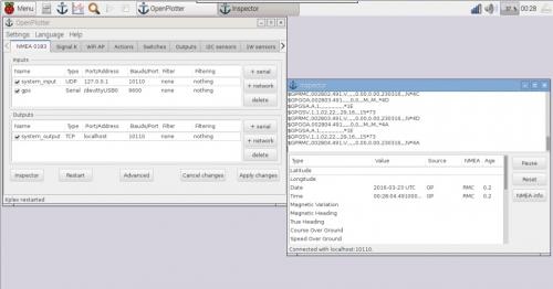

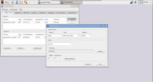

Sulla barra del menù selezionate l'ancora di OpenPlotter e dovremmo già trovarci nella sezione NMEA0183. Cliccate su "+ serial" per aggiungere una nuova seriale: vi si aprirà una nuova finestra dove dovrete riempire/selezionare alcuni campi che qui elenco.
- Name: io ho messo "gps", voi potete metterci quello che ritenete più opportuno. Ho notato che le parole in maiuscolo vengono mal digerite, regolatevi di conseguenza
- Port: Nel mio caso "dev/tty/USB0". Se avete dei dubbi scollegate il GPS e cercate di notare quale seriale viene aggiunta nel momento in cui lo reinserite. Se non dovesse comparire... son cazzi! O meglio, probabilmente il chip montato sulla vostra antenna GPS non viene riconosciuto dal sistema. Questa non è una guida linux/UNIX e non vuole esserlo, ma in rete si trova molto in merito. Comunque il mio ottimismo mi porta a dire che il sistema ve la riconoscerà, un po' perchè ormai i driver son sempre più disponibili per sistemi linux, un po' perchè ormai i chip sono rodati e noti.
- Bauds: unità di misura della velocità della porta. Nel mio caso la velocità di comunicazione del mio GPS la conosco ed infatti ho settato "9600", ma potrebbe anche essere 4800, 19200, 38400 (queste le più comuni) ma anche avere valori diversi. Consultate eventuali istruzioni/datasheet del vostro GPS, la maggior parte però sono 4800/9600.
A questo punto cliccate su "OK" che chiuderà la finestra di dialogo, in seguito su "Apply changes" per applicare i cambiamenti e su "Restart". Cliccando ora su "Inspector" si aprirà una finestra in cui dovrebbero scorrere dei dati (le famose sentenze NMEA).

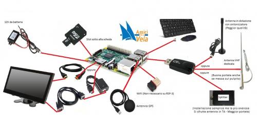

Ho fatto un disegnino coi collegamenti, anche se è difficile sbagliare Big Grin

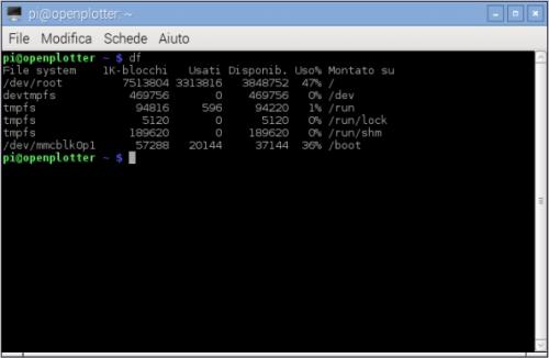

Piccolo aggiornamento su espansione file system e cambio lingua. Prossimo giro colleghiamo il GPS ed aggiungiamo le carte. Ringrazio Hall per aver reso nuovamente disponibile la possibilità di modificare i messaggi: inserire gli aggiornamenti in mezzo alla discussione sarebbe stato dispersivo e difficile da seguire. Grande Alberto Wink
