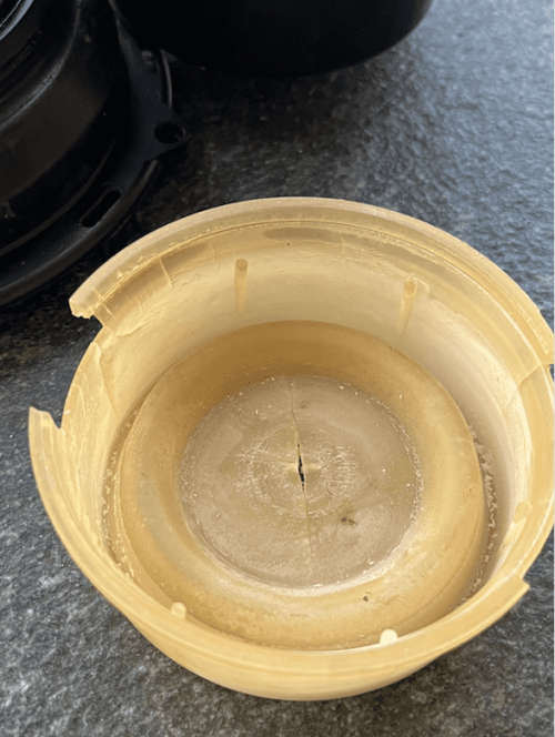

Ho smontato la calotta posteriore di una delle due bussole (a paratia) per collegare il filo della luce, col ditino ho toccato delicatamente la membrana di espansione, ed è uscita una goccia d'olio da una crepa nella membrana. Qualcuno ha idea di come riparare / sostituire / costruire queste membrane? La Suunto non produce più bussole analogiche, e non le ripara se vecchie più di 10 anni (come la mia). L'altra (sempre suunto) non l'ho aperta, ma dalla bolla che ha dentro penso sia afflitta dallo stesso problema (anche se è un modello diverso).

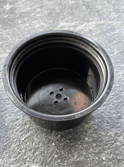

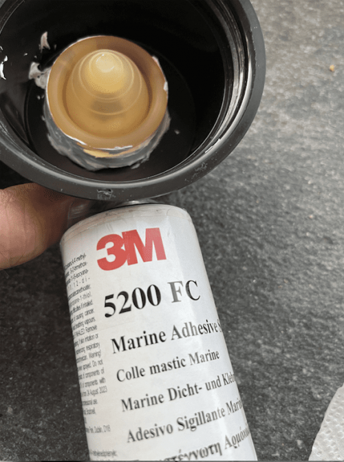

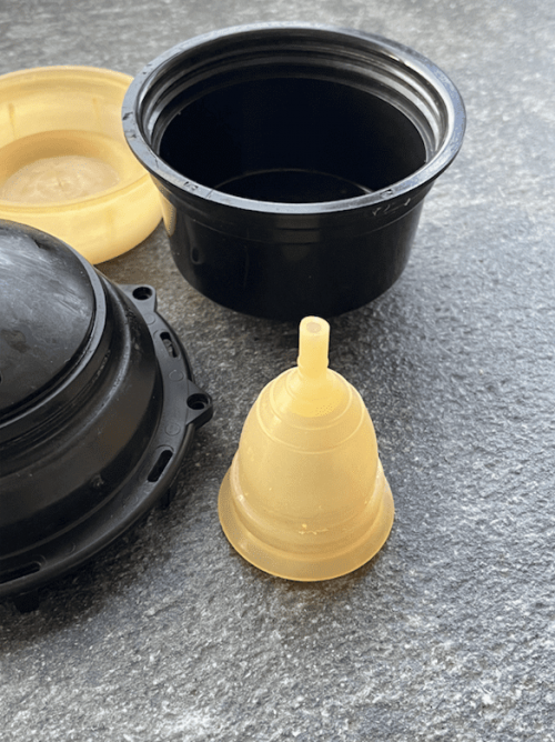

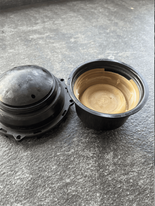

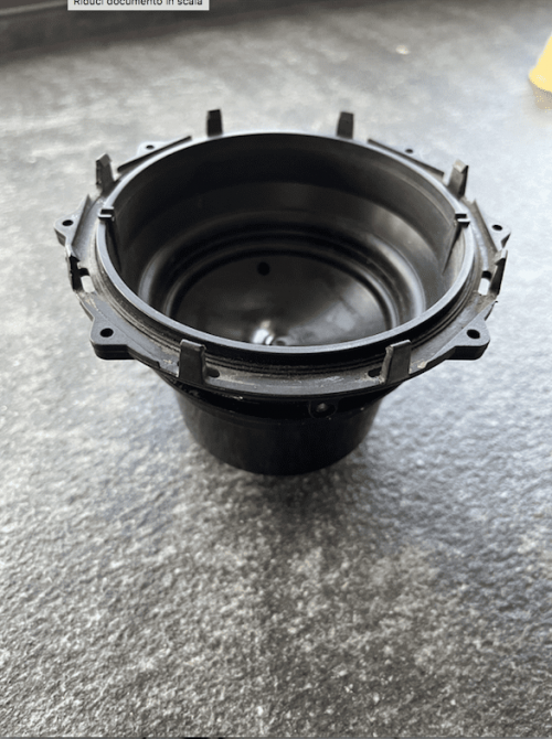

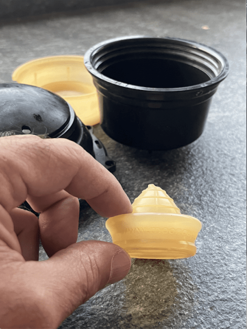

Risolto con . MESTRUALE! Bussola Suunto, di circa 20 anni, membrana forata, olio perso completamente. Smontato, ripulito e sgrassato, carteggiato il fondo del contenitore in prossimità dei fori e incollato con adesivo marino 3M 5200FC una coppetta mestruale che ho compresso come una molla. Una membrana perfetta. Vedere foto
