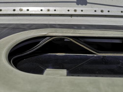

Buongiorno a tutti; mi sono deciso a cambiare le guarnizioni degli oblò Nemo che equipaggiano la moa barca e che dono un paio di decine di anni stanno tirando letteralmente gli ultimi.
Ovviamonete il problema è trovare le guarnizioni di ricambio; si tratta di due tipologie di oblò che sono ancora in commercio:
NEMO serie 2000, Codice: 218.089
NEMO New Classic, Codice: 218.141
I codici sono quelli del catalogo Nemo; ho scritto ma non sto ricevendo risposta.
Il primo è un neoprene circolare di diametro 9mm, per cui conto in qualche modo di trovare il sostituto, ma il secondo ha un profilo molto meno banale (una sorta di "H" asimmetrica) in cui la parte più corta va all'interno di una canalina e la parte più lunga è la battuta del vetro.
Quindi la domanda è quasi scontata: Qualcuno ha contatti per trovare queste guarnizioni come ricambi Nemo o anche al metro da qualche "gommaro"?
Qualcuno ha affrontato il problema risolvendolo altrimenti? Io se non trovo nulla pensavo di ripiegare (per l'H) su un profilo rettangolare in neoprene (deve essere abbastanza morbido) e incollarlo con Sika o simili, ma ne farei volentirei a meno per alcune decine di buoni motivi!
Allego immaine

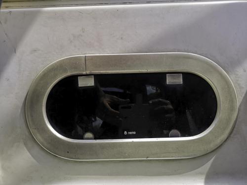

ecooci, vedo che prima o poi ci si passa tutti da questo problema. questi sono i miei oblò ne ho 4 e 2 hanno delle piccole infiltrazioni.
sto aspettando risposte dalla nemo ma sono anche davvero scioccato dai costi delle guarnizioni originali di ricambio ammesso che ancora si riescano a trovare.
soluzioni alternative? avete provato qualcosa che può funzionare? se avete qualche foto della guarnizione?
Mi sapete dire il modello del mio oblò? è la serie 2000?
carlo

Ciao, colpo di fortuna! Il precedente armatore aveva comperato probabilmente la rimanenza di stock dalla nemo e ho scoperto di avere diversi metri della guarnizione originale. Se dovesse servire posso valutare di cedere un po'.
Cambiarle comunque non è stato così facile e mi ha preso quasi tutta la mattina. Per chi si accingesse a cambiare le guarnizioni posso consigliare di prenderne in abbondanza perché io personalmente inprimi due tentativi li ho falliti.
Comunque procuratevi dell'olio di vaselina per ammorbidire la gomma e facilitare l'inserimento della guarnizione nella sede scorrendo i il pollice avanti e indietro. Poi occorre anche una punta sottile arrotondata per riposizionare la. Guarnizione una volta alloggiata.
Allego la sezione della guarnizione.
