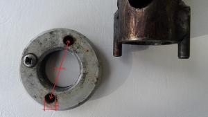

Attenzione prima di cercare di avvitare/svitare il "rondellone" alias dado del timone (sito SVB). La vite a croce che si vede serve proprio ad evitare che il rondellone si sviti. Il rondellone ha un taglio, ed avvitando la vite la parte superiore si deforma "sfalsando" il passo della filettatura e bloccando la parte avvitata (l' asse)
L'immagine seguente dà maggiori indicazioni (è di modelli recenti, ma il concetto è lo stesso).

Io ho preso una chiave a compasso, conviene averla e non fare di punteruolo e martello.
