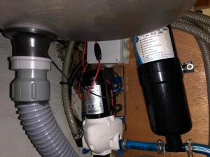

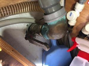

BAGNO SCARICO LAVANDINO

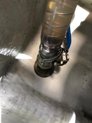

BAGNO WC ACQUA IN
BAGNO WC ACQUA OUT

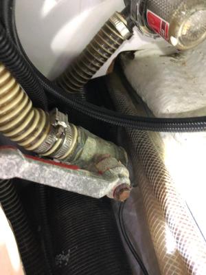

CUCINA ATTACCO LAVANDINO
CUCINA SCARICO

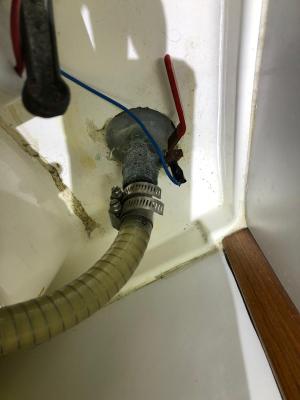

CUCINA POMPA ACQUA DI MARE

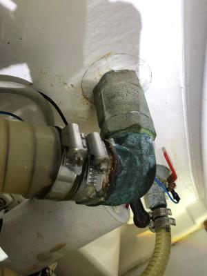

MOTORE PRESA A MARE

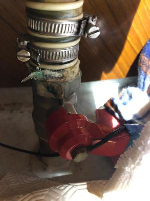

CAMERA PRUA SCARICO LAVANDINO
Mi sembrano troppo grosse lo scarico wc 1 1/4 é piu che sufficente e l imbarco da 3/4 pure, e il lavello da 1 1/4 é . che poi le valvole in plastica sono molto piu ingombranti..
Quella della seconda foto, parzialmente affogata nel controstampo, dubito che puoi sostituirla con Trudesign. Bisogna provare prima se ci sta e eventualmente allargare il foro del controstampo.
Io le ho cambiate l' anno scorso e rimesse del diametro originale. Scarico WC 1 1/4", carico 3/4". Scarico lavabo e lavello 1", carico H2O mare lavello 3/4". Presa mare motore 3/4" ma l' ho lasciata in bronzo. Nessun problema neanche col WC manuale.

Per il WC sono andato a vedermi una decina di modelli ed effettivamente per il carico hanno tutti 3/4” forse meglio andare direttamente con quello senza riduttori. Mentre per lo scarico tutti i modelli che ho visto sono tra 1” e 1 1/2” (38mm). Terrei quindi l’opzione più grande per poi mettere un riduttore. Ma ho ancora un po’ di tempo per pensarci.
Lavabi. Per bagno e cucina mi pare che sia probabilmente un 1” ma quello dell cucina è sicuramente più grande per questo ipotizzavo 1 1/4”. Mi sa che mi tocca attendere di andare in barca per misurare la piletta..
La pompetta ad acqua di mare è piccolina e tra l’altro non . quindi online anche modelli molto simili a quello che ho menzionato portagomma 13mm o diametro uscite 14.5mm.

La mia è la versione a 2 cabine, ho un bagno solo, molto grande e con box doccia separato. Lo scarico del lavandino è 3/4’.
