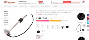

potresti sostituire il trasduttore con uno di questi ...
costa il giusto ma fai attenzione eventualmente ad ordinare quello giusto sia come lunghezza che come valore ( 0 - 190 ohm )
sul tuo bavaria dovresti avere quello da 0 -190 ohm a galleggiante ...

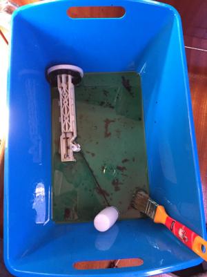

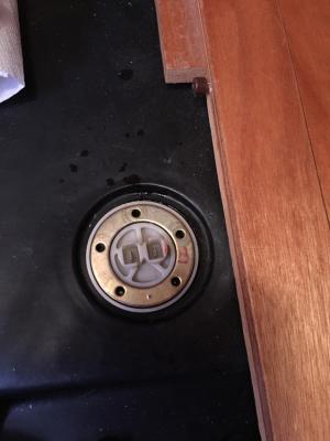

Grazie a tutti per le risposte. In effetti come suggerisce orteip io penso che la sonda di livello possa essere "sporca". Infatti 2 o 3 anni fa, a seguito di intasamento, cambiai tutto il gasolio e a quel punto la sonda tornò a funzionare bene per circa 1 anno, poi ha ricominciato a "saltellare". Aggiungo che mi sono allestito un banchetto con filtro ,pompa Marco per gasolio ed a inizio stagione e settembre faccio un riciclo per una 20 di minuti .Il gasolio appare pilito e la cartuccia del filtro conferma assenza di residui strani. Uso sia eco-bact e fastol e ad ora non ho avuto altri problemi se non quello del trasmettitore. Vabbè mi dovrò decidere a questo lavoretto di pulizia.

Ma hai mai smontato ed aperto il galleggiante per vedere come finziona? Il mio scorre su due fili dentro un tubo e se si blocca è perché dopo un po’ perdono la centratura, non per morchia. Il mio funziona,magari a scatti, ma è poco preciso, non si capisce bene se il serbatoio è ad es del tutto pieno

(11-01-2021 06:52)Giogiogio Ha scritto:  Ma hai mai smontato ed aperto il galleggiante per vedere come finziona? Il mio scorre su due fili dentro un tubo e se si blocca è perché dopo un po’ perdono la centratura, non per morchia. Il mio funziona,magari a scatti, ma è poco preciso, non si capisce bene se il serbatoio è ad es del tutto pieno
mai fatto . Quando faccio lavori per la prima volta mi mette sempre un pò di timore esempio la guarnizione della sonda meglio cambiarla (dove la trovo?) . Però come detto precedentemente appena il tempo lo permette cercherò di farlo ( considerando che il lavoro principale è togliere tutti gli oggetti che stanno nell'unico gavone...) Devo anche aggiungere che è più un fatto mio che mi piace avere tutto funzionante che una reale preoccupazione dato che saltuariamente aggiungo gasolio e il consumo di questo motore è bassissimo.
