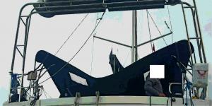

Messaggi: 11.565
Discussioni: 87
Registrato: Dec 2005
[/hide]
il tubo piegato dal peso dell' acqua di una bella piovuta e' da 40mm
il roll bar e' in tubi da 30 mm... e forse ti fai un idea di come e' costruito il traliccio.
