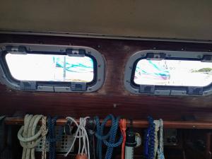

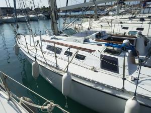

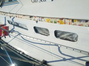

Questa era il layout originale della mia barca, Gib Sea 96 del 1986, con plexiglass fissati con perni passanti

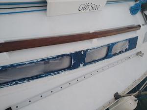

Nel 2017 rifacendo la verniciatura della coperta, cambiamo il layout dei plexyglass, riducendoli e incollandoli, e verniciando di blu il profilo prima occupato dai plaxiglass

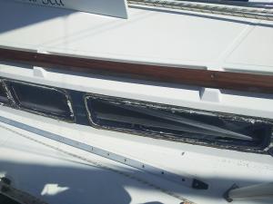

purtroppo gli oblò avevano un colore che non piacevano a mia moglie e, per quanto mi riguarda, meditavo di creare delle aperture per rendere ancora più confortevole il quadrato (soprattutto la zona cucina diventava bollente quando si cucinava)

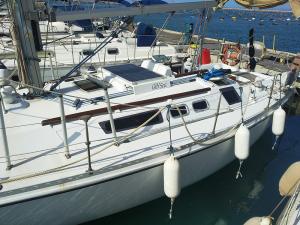

A fine agosto 2020, complice una promozione sugli oblò Lewmar, ci siamo lanciati. Questo è il nuovo layout

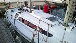

Ovviamente non era possibile trovare un oblò perfettamente aderente alle luci originali della barca, per cui abbiamo dovuto immaginare un sistema per ridurre le aperture adattandole ai nuovi oblò.

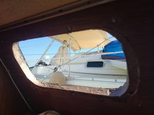

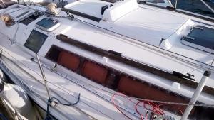

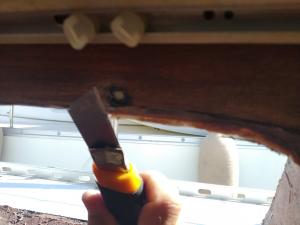

Rimozione dei vecchi oblò e pulizia della superficie interna ed esterna (soprattutto rimozione del materiale di incollaggio precedente)
Realizzazione di dime con la forma dei nuovi oblò con funzione di centine in compensato di legno da 5 mm.

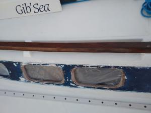

Intorno ai profili applicazione del nastro nero 3M 471 che consente di non fare attaccare la resina epossidica (l'ho scoperto lavorandoci)
Carrozzatura della parte esterna della tuga in modo da togliere eventuali difetti e, per quanto possibile, la vecchia vernice

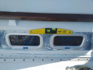

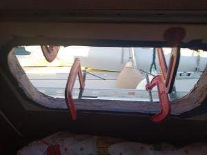

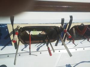

posa in opera delle centine e fissaggio alla struttura della tuga avendo cura di mettere in bolla la struttura affinché gli oblò siano orizzontali

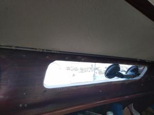

Applicazione stucco epossidico (CFS 1010 + Microfiller Power + polvere di legno di mogano per dare colore all'impasto) - vista da esterno e da interno
Rifinitura prima grossolana e poi di fino delle curvature e applicazione di piccoli ritocchi per rendere perfetto l'alloggio del nuovo oblò

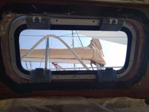

Prove di installazione con livella e rifiniture di fino
Prova di apertura oblò

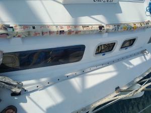

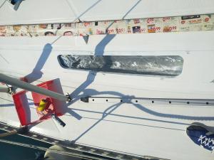

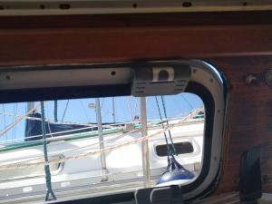

Finalmente si inizia l'incollaggio degli oblò e dei plexiglass
Per gli oblò apribili ho utilizzato il prodotto 3M 5200 che dà un incollaggio strutturale

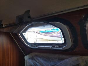

Montaggio definitivo degli oblò apribili dall'interno

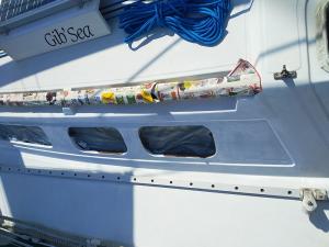

Per i plexiglass, dopo aver verniciato in bianco la parte che aderirà alla tuga, applicato Sikaflex 295 e incollaggio con pesi a tenere esternamente la curvatura della tuga e con ventose dall'interno

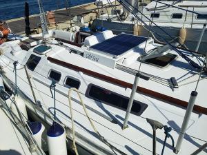

Lavoro finito!! (all'esterno)

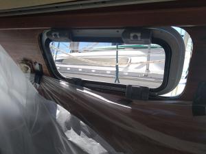

Resta da sistemare la parte interna, su cui sto lavorando. A presto!
