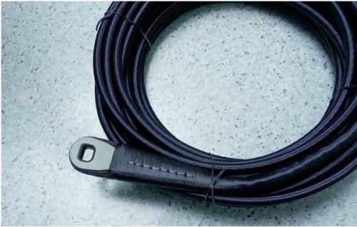

Di solito, anche se la tensione di drizza è sufficiente, questo problema è dovuto al fatto che il cavo antitorsione non c'è (vedi code 0 cableless) oppure al posto dell'antitorsione c'è un semplice scalzato, oppure la qualità e il diametro del cavo antitorsione sono insufficienti per la lunghezza dell'inferitura.
Se ci dici la lunghezza del cavo e la superficie della vela forse possiamo essere più precisi

Mio parere: il sistema con i due cavi scalzati al posto di un unico cavo antitorsione funziona finchè la fettuccia riesce a tenerli distanziati; se i cavi si incrociano (e su 15 metri di lunghezza qualche centimetro di distanza non riesce ad impedirlo) per lo sforzo torsionale o perchè la drizza è elastica e cede, l'effetto antitorsione è pari a zero e la vela si sfrulla sopra.
ZK converte i Code zero da frullino a calza.
Quelli che escono da qui non hanno mai avuto problemi, mentre quelli che arrivano con problemi di avvolgimento li converto da cableless o da due cavi scalzati a Cavo singolo antitorsione ben dimensionato, e poi hanno sempre funzionato.

Per un eventuale upgrade dovresti farmi sapere, eventualmente per mp, il modello dell'avvolgitore, per verificare se nelle forcelle del tamburo e della swivel ci possa entrare il cavo antitorsione con le sue redance.
Inoltre, per una quotazione dettagliata, dovrei vedere anche la vela, per capire che tipo di lavoro è necessario per far passare il cavo AT singolo al posto delle due cime.
