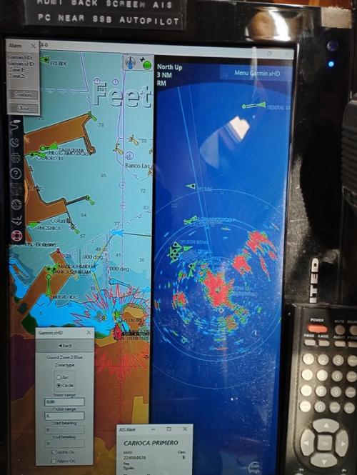

gia' da alcuni anni il team di OpenCpn aveva sviluppato un plug in che permetteva di interfacciare diverse antenne radar con OpenCpn, studia che ti ristudia alla fine ho preso coraggio e ho comprato un antenna radar Garmin 18 HD +, un po' datata , ma con tutti i requisiti necessari.
Seguendo le istruzioni del team sul come installare il plug in e le varie piccole modifiche da fare, qui il link dove poterlo scaricare https://opencpn.org/OpenCPN/doc/GRadarDoc.pdf
Con l'aiuto di Rob del Balckfish II , ci siamo messi dietro , e ad un certo punto pur avendo fatto tutto da manuale, non c'era comunicazione con lo schermo, per fortuna Rob alla fine ha trovato che bisognava disattivare tutti i Firewall di windows.
In allegato la foto dell'immagine finale, una schermata con solo radar e se si vuole si puo' aggiungere l'overlay sulla mappa facendo arrivare al PC , il segnale Nmea 0183 proveninete dal Core Pack 2 dell'autopilota.
la cosa bella che ha anche il sistema Marpa sensa dover per forza aggiungere Gyro bussole o bussole elettroniche , perche' ci pensa direttamente il plug in a fare tutti i dovuti calcoli.
Spesa finale 1500 euro di antenna radar nuova, e basta, mica male il confronto con i super dupa sistemi di grosse ditte vedi Raymarine , Garmin, B&G ecc....
Poca spesa , ma molta resa, grande team quello di OpenCpn
Se qualcuno con gia' una conoscenza abbastanza estesa di OpenCpn vuole approfondire, piu' che disponibile, anche se a breve un amico spagnolo fara' un video su youtube dove spieghera' il tutto.

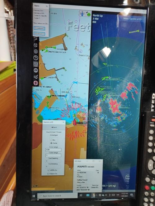

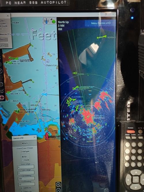

Ho cominciato i settaggi del plug in con l'antenna anche se all'ormeggio sono venute fuori delle cose interessanti.
La prima e' che pur essendo una antenna molto economica, con il plug in ne vengono amplificate le caratteristiche, Il Marpa riconosce i target in allontanamento in verde e quelli in avvicinamento in rosso, naturalmente inserendo nome dell target ecc..
Ho testato anche brevemente le zone di guardia, ce ne sono due, una blu e una verde, entrambe e' possibile visualizzarle con un cerchio inserendo il diametro esterno, oppure come un arco immettendo misure cerchio esterno e quello interno per poterlo fare con spessore a piacere, c'e' poi anche la possibilita' di fare solo un cono.
Ho testato gli allarmi sulla guardia e sul MARPA, a questo punto si puo' identificare come ARPA, e sono belli forti.
Questo in breve il breve assaggio delle possibilita', la cosa buona e' che si puo' dividere lo schermo in due come da foto e in una tenere la cartina con AIS e nall'altra meta' mettere la schermata del radar, tutto cio' con la facilita' di poter usare il mouse come un normale computer.
Allego alcune schermate delle guardie, verde, blu e a cono, si vede una chiazza bianca sulla schermata , ma e' il sole che fa' capolino.
