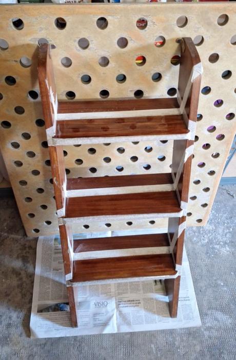

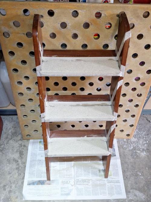

Rifatto quest'estate (prima era fatto con strisce adesive ad-hoc) per la sola scaletta (effettivamente abrade parecchio):
◦ Utilizzare sabbia fine asciutta setacciata, resina (fatto con epossidica ma qualsiasi resina dovrebbe andare bene in funzione del fondo su cui si applica e dell’utilizzo) e rotorbitale con disco di grana 180
◦ Nastrare e grattare la zona di interesse
◦ Dare una mano leggera di resina (eventualmente si possono dare più mani intervallate da ulteriori grattate)
◦ Quando l’ultima mano di resina inizia a fare la pelle, spolverare abbondante sabbia (fino a non vedere più sulla sabbia l’effetto bagnato della resina)
◦ Prima che la resina inizi a solidificare, rimuovere soffiando la sabbia in eccesso, rimuovere quindi il nastro e lasciare asciugare definitivamente
◦ Il risultato è ottimo dal punto di vista dell’antisdrucciolo e della consistenza (i.e. la sabbia non viene via passandoci sopra) ma tenderà a catturare polvere e sporco
