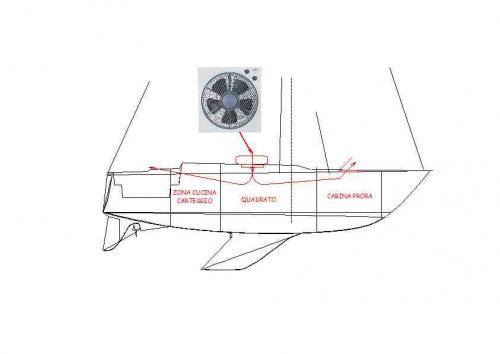

Nella mia zona (Città Metropolitana di Venezia) in questo periodo il clima ci regala delle temperature intollerabili, non penso nemmeno di arrivarci in barca, roba da infarto solo per armarla e magari in mare trovare . un condizionatore manco ci penso (troppe complicazioni a bordo e per usarlo solo in Imarroncinichegalleggiano.... meglio stare a casa) tuttavia in periodi un po' meno torridi a bordo - cosa copiata da un amico ADV - utilizzo un ventilatore un bel po' potente che installo sull'osteriggio aperto del quadrato; l'aria attraversa la barca uscendo verso prua e verso poppa, arriva così un po' di benessere. [hide]     [/hide]
