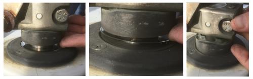

riapro questo post per aggiungere una problematica del timone, che mi trovo ad affrontare appunto su Comet 860, oltre a quella già citata sopra del coperchio in lamierino mancante e quindi da ricostruire.
Allego sotto qualche foto per una visione più chiara.
Mi trovo che l'asse del timone ha un gioco verticale di 0,7cm; mi è capitato che si sia sollevato accostando durante una retromarcia e la pala, che ha un profilo leggermente inclinato verso l'alto, si sia incastrata sotto lo scafo scontrata su un fianco. Questo a causa della forma tonda dello scafo, e motivo per cui l'asse deve rimanere verso il basso (altrimenti quando si gira la pala toccherebbe ai lati), magari inserendo uno spessore tra la pala e la boccola. Al momento non ho foto della situazione a pelo d'acqua, nemmeno delle condizioni della boccola, se presente o mancante. Mi chiedo se si possa risolvere inserendo un anello in materiale tipo Derlin (Teflon mi hanno sconsigliato perche' si potrebbe gonfiare con l'acqua), una volta sfilato dalla losca.
Tra la boccola superiore e la testa dell'asse si trova un dischetto che sembra in acciaio (si vede dalla foto) un blocchetto in plastica che separe la ganascia dalla boccola, e poi il famoso lamierino, che dovro' ricostruire perchè mancante. Questo penso di farlo semplicemente con un pezzo d'acciaio che vado a piegare e posizionare sopra, sperando di eliminare un po' il gioco che ho anche sulla barra, eventualmente spessorandolo quanto basta. Se qualcuno avesse delle foto del pezzo in particolare (bellissimo il disegno di @marci57) per capire come calza. Ah anche le rondelle del perno sono da sostituire, vista la ruggine che si presenta.

Sembra strano che la pala del timone riesca a sollevarsi da sola.
Una rondella in derlin ce la puoi sicuramente mettere, ma così alzi tutta la pala in modo permanente.
Lo spessore và sotto tra pala e scafo
(23-01-2023, 16:50)Wally Ha scritto: Lo spessore và sotto tra pala e scafo
Grazie, dunque mi confermi che è un'operazione che si fa tranquillamente? Per vostra esperienza, si trovano degli spessori standard con diversi diametri, o contatto il tornitore di fiducia?!
Sarebbe prima da capire se non si é mossa la boccola inferiore magari si é consumata o spostata
Metterlo sotto non è operazione semplice (il pezzo andrebbe probabilmente tagliato a "fetta di cocomero").
Ho oltretutto la sensazione che il problema principale (estremità della pala che tocca lo scafo in accostata) non si risolverebbe del tutto.
(23-01-2023, 19:41)saaaandro Ha scritto: Grazie, dunque mi confermi che è un'operazione che si fa tranquillamente? Per vostra esperienza, si trovano degli spessori standard con diversi diametri, o contatto il tornitore di fiducia?!
ipotizzando che sia tutto a posto conviene farti fare lo spessore a misura quando ali la barca per l'AV sfili il timone infili lo spessore e re-infilili l'sse al suo posto.
Secondo me il problema non si risolve con lo spessore, quasi tutti i comet avevano il timone che a "fine corsa" toccava sullo scafo.
Sul mio il problema lo risolsi "smussando" un po' la pala.
