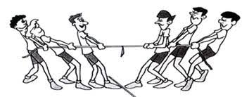

Se i ragazzi con i calzoncini grigi stanno esercitando una trazione di 200 kg, che trazione devono esercitare i ragazzi con i calzoncini neri per far si che il fazzoletto resti a perpendicolo sulla linea a terra?

Sono magnanimo e te lo do anch'io un aiutino.
[Immagine: .]
Devo dire che sono sbigottito da queste . un tiro diretto tipo tiro della fune, con un tiro che passa per un bozzello e fa 180° come avviene in testa d'albero. Ma per caso vi è morta la maestra quando andavate a scuola?
Ciro due cose, prima, intanto cerchiamo di evitare queste sterili attacchi polemici, seconda se non lo sai non sarebbe il caso di tacere?
Non mi serve nessun aiuto, il tiro alla fune non c'entra nulla.
Però argomenta le tue convinzioni senza polemizzare ma ti assicuro con assoluta certezza che ti stai sbagliando
