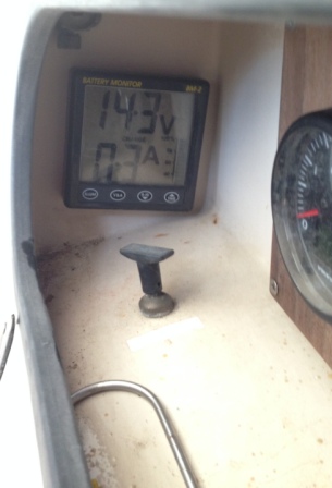

Questo e' lo stato delle mie batterie servizi dopo una settimana di "abbandono" in autunno inoltrato con pannellino 50W ADV e regolatore MPPT Votronic. Quella motore e' conseguente.Smiley2

Esagerato direi, quel voltaggio credo sia eccessivo per una fase di floating, controlla bene
