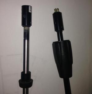

RE: Raymarine ST60 problema visualizzazione dati - st00042 - 06-10-2020
A me si era rotto il manicotto filettato che serra l'asta al connettore Probabilmente sollecitato dagli uccelli che si possano sull'asta
