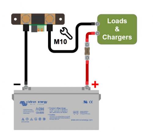

Domanda tecnica su victron 712 smart. Con batteria 80% e pannelli solari in funzione utenze tutte spente, la Voce TENSIONE sale (vuol dire che i pannelli stanno caricando) ma la voce CORRENTE rimane 0.00 Ah. Appena accendo il frigo la voce CORRENTE segna - 6.50Ah (penso che il funzionamento sia corretto ovvero mi da il consumo in tempo reale) La domanda nasce dal fatto che immaginavo che, spegnendo tutto le utenze, con batterie da ricaricare, la voce CORRENTE avrebbe segnato un valore positivo e quindi avrei saputo quanto erogavano i pannelli. Sbaglio? Oppure è corretto che il victron segni solo alla voce CORRENTE i consumi e non le entrate? (aumenta la voce TENSIONE)
RE: Configurazione Victron BMV-712 smart - AndreaB72 - 05-06-2024
La corrente erogata dai pannelli è consumata dalle utenze, quindi la batteria non si carica. Quando aumenti il carico, i pannelli non ce la fanno ad erogare abbastanza corrente e la batteria fornisce quello che manca. In alternativa, hai montato il pannello fra lo shunt e la batteria invece che dopo lo shunt, per cui misuri solo la corrente che esce ma non quella che entra.
RE: Configurazione Victron BMV-712 smart - Gabriele - 07-06-2024
Questa figura fa vedere il punto di Andrea: si tratta di verificare che il negativo del controller solare arrivi allo shunt dalla stessa parte del negativo delle utenze (qui sotto da destra). Il problema del solare non rilevato si dovrebbe risolvere facilmente.
Nota però un aspetto più subdolo, che invece rimane. Quando la corrente erogata dai pannelli è inferiore a quella consumata dalle utenze, stai scaricando la batteria; tuttavia la tensione resta alta. Ciò può ingannare facilmente i dispositivi di protezione da scarica profonda, come quello che avrai sul frigo.
