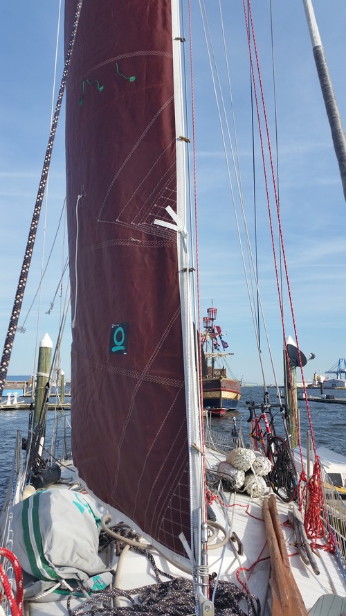

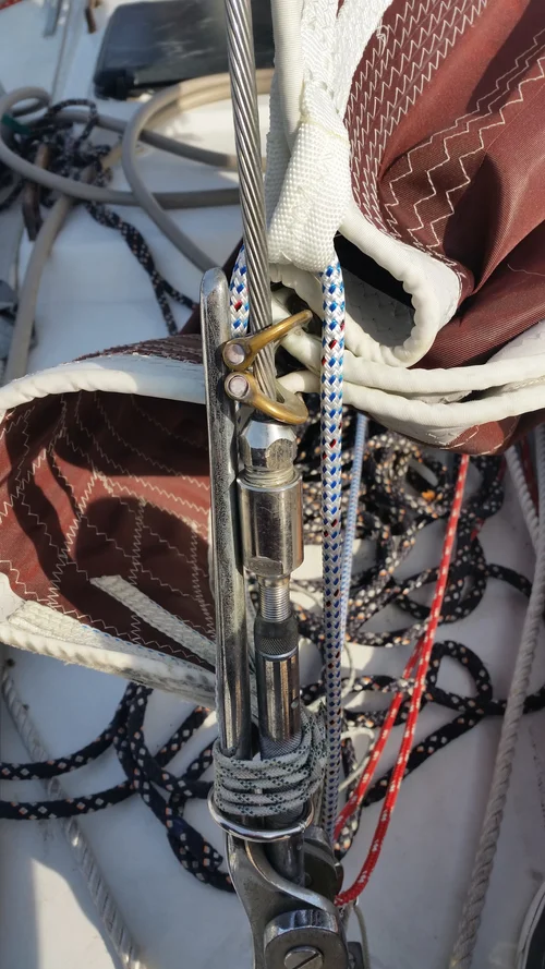

Ho ordinato un 10oz che mi pare lo stesso usato negli altri rinforzi della vela (è nata come tormentina anche se sulla mia barchetta funge da fiocco 2): è un tessuto spesso come quello dei jeans ma molto più rigido.
Adesso sto provando a vedere come si comporta l'adesivo ma già di primo acchito vedo che sarà molto più facile dare un giro di cucitura con questo materiale che con quello che ho usato per la randa in passato... non si muove per nulla e con la macchina da cucire piccola mi pare molto più facile che con il nastrino biadesivo.
Posterò le foto del lavoro quando sarà finito.
Ottimo servizio e rapidità di consegna con Sacloma... sicuramente mi rivolgerò a loro se dovessi fare altri lavori di veleria.
Buon vento a tutti.[Immagine: https://uploads.tapatalk-cdn.com/20230320/73b44f01748e73c8a35a9571214113a6.jpg]
