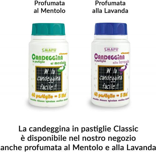

Ormai da 4 anni uso una pastiglia di candeggina ( concentrazione 81% ) una volta al giono ( quando vedo che per un bel po non è previsto l'uso ) la getto direttamente nel WC ( al primo uso il disciolto se ne andrà al serbatoio acque nere, chi lo usa per primo nota un buon profumo. Ho recentemente ispezionato aprendo il serbatoio e mi sono meravigliato perchè ho fatto l'ispezione trattenendo il fiato poi dopo la chiusura non sentendo odori ho riaperto e non erano presenti cattivi odori. Vengono vendute in un barattolo che ne contiene circa 40, non noto alcun cattivo odore con questo metodo Smiley42[hide]
.png   Candeggina in compresse.png (Dimensione: 6,63 KB / Download: 84) [/hide][hide]     [/hide][hide]     [/hide]
