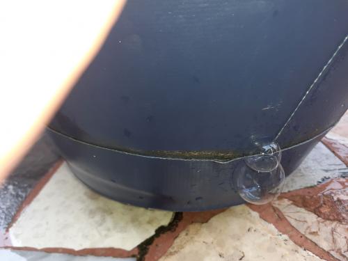

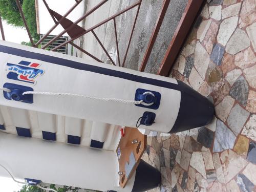

tender Arimar 210: ho trovato perdite da giunzione cono di poppa, già riparato in parte con collante e attivatore secondo istruzioni ma perde ancora lungo la circonferenza chiusa da quel nastro bleu. Se staccassi tutto il nastro pensate che per il reincollaggio dovrei rimuovere la vecchia colla? e se sì, come potrei fare? grazie per ogni dritta, resto in attesa che qualche esperto mi aiuti.[hide]     [/hide][hide]     [/hide]

Ciao,io avevo lo steso tender e ho avuto il tuo stesso problema sui coni il mese scorso,purtroppo me ne sono accorto che ero già in viaggio.
Ho provato a incollarlo ma l'operazione non è semplice, se scolli la parte blu vedrai che è scollato anche il cono dal tubolare o perlomeno la tenuta
della colla è molto compromessa.
Morale io non ci sono riuscito .ti consiglio di verificare bene la tenuta generale sui coni e valutare seriamente se è il caso sostituire il tender.

Il mio tentativo di riparazione non ha dato buon esito, potrei tentare di nuovo solo sapendo come rimuovere la colla già solidificata sui lembi da saldare. Prima di lavorarci ancora c'è qualcuno che ripara gommoni in zona Veneto? Ne ho contattati due ma uno non ripara più PVC, l'altro è super impegnato.
