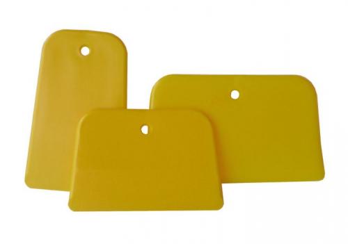

Se fosse la mia barca, mi limiterei a carteggiare dentro il cratere con carta 180 (cercando di non danneggiare troppo le fibre della vetroresina) poi una pulitina prima con acetone poi con l’alcol etilico. Infine chiusura del cratere con gelcoat filler usando spatole morbide come queste.
Eventuale altro strato di gelcoat filler (previa preparazione come già detto) se fossero rimasti degli avvallamenti.
Grazie, quindi ancor più veloce di come l'avevo pensata.
