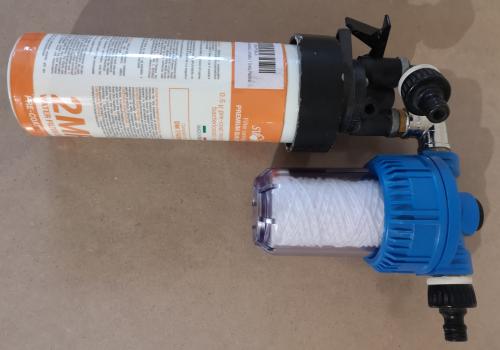

9Lavato serbatoi e tubi con candeggina 100 ml x 100 litri, 12 ore poi svuotato tutto. Poi carico con filtro ionicore che contiene Carbone in blocco, filtraggio 0.5 micron e con sali argento per mantenersi sanificato, spesa 13 euro dura un estate. e stesso filtro dopo la autoclave. Ad ogni carico metto sali di argento. E me la bevo tranquillamente. Il filtro e' da 10" e sta nei conenitori che si comprano dai negozi di idraulica a 20 euri [hide].[/hide] [hide].[/hide]
Io ho i tappi di ispezione. L'anno scorso ho ispezionato e tolto qualche grammo di residuo tipo sabbioso, non di piu', ottenuto in un paio di anni. Insomma serbatoi (ne ho due) pulitissimi nel tempo. Una volta all'anno faccio un risciacquo con varichina. Serbatoi sempre riempiti con filtro 0.5 micron con sali d'argento (come giuliotofani), poi dopo l'autoclave, con rubinetto dedicato ho un Seagull IV seguito da un purificatore UV tipo Aquisense PearlAqua Micro 12C. Dall'anno scorso ho assemblato, per il riempimento, due filtri in serie, uno da 20 micron ed uno da 0.5 micron, con ioni d'argento. E' stato necessario perche' ora ho la barca in Sardegna ed il filtro da 0.5 micron si bloccava rapidamente (l'acqua di rubinetto purtroppo in Sardegna non e' proprio cristallina). Continuo a bere l'acqua dei serbatoi, mai comprato bottiglie.

Vero, la perdita' di carico e' molto bassa, almeno sino a che il filtro e' pulito. Tuttavia, perche' l'effetto di filtrazione sia efficace al 100%, si deve limitare il flusso intorno a 3 litri al minuto. Sopra i 3 l/min, almeno per il mio filtro (e anche tipicamente per gli originali Everpure, anzi per gli Everpure mi sembra di ricordare una portata persino leggermente minore) l'efficacia della filtrazione diminuisce, niente di grave pero' avendo tempo mi dico che e' meglio filtrare al massimo della capacita' del filtro. Per questo motivo ho scelto un portafiltri con un rubinettino integrato che mi permette di limitare la portata (avrei anche potuto semplicemente aggiungere un rubinettino a parte, ma questo portafiltro mi ha permesso di avere un insieme piu' compatto). Quindi ci metto quasi un'ora per riempire un serbatoio da 155 litri. Il filtro suggerito da @giulianotofani mi sembra interessante: costa meno di quello che uso io (che comunque dura tutto un anno) e, da quanto sono riuscito a capire, ha anche una portata nominale leggermente superiore (quasi 4 l/min).
