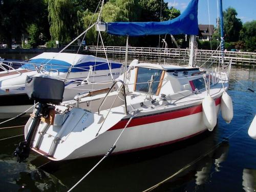

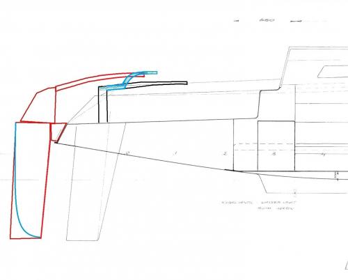

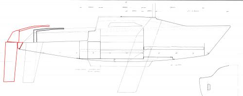

ho una barchetta da 22', un dehler 22 dell'89, la barca ha un timone che si monta in un "buco" del pozzetto assumento la posizione in figura. Siccome la barca è piccola, mi è frullata per la testa la possibilità di spostare il timone (rifatto, naturalmente) dalla sua posizione originaria a timone appeso a poppa, come nelle barche moderne di piccola taglia, spostando naturalmente il motore di lato. In questo modo aumenterebbe di molto lo spazio in pozzetto, senza più l'ingombro nè dell'asse del timone, nè della barra che ne prende la metà. Non voglio parlare della fattibilità materiale dell'intervento, sono perfettamente in grado di realizzarlo al meglio (15 anni fa ho costruito interamente una deriva da 4,1 m), piuttosto dei risultati di assetto della barca. La modifica, secondo voi, modificherebbe troppo l'assetto di navigazione, spostando il timone in questo modo? E' ininfluente? O addirittura migliorerebbe (aumenta la distana dalla deriva, per cui è maggiore la reazione alla virata)? Allego una figura con l'indicazione di massima della modifica e una immagine che mostra la situazione attuale (la barca non è la mia ma è uguale)

Ecco questo volevo sapere, se lo spostamento può creare problemi alle linee d'acqua della barca e stravolgere il progetto, anche se in realtà la posizione del timone si sposterebbe solo di circa 60-70 cm Il fuoribordo, anch'esso non credo sia un problema spostarlo, molti lo hanno di lato, quando, come nel mio caso, non hanno più il sistema originale di movimentazione del fb (come si vede in foto) ma un supporto fisso fatto fare a misura. Il fb è un 4CV, pesa 22 kg.

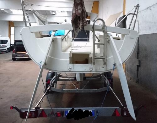

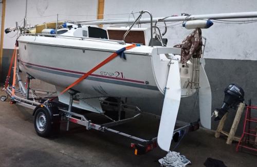

@mnoga Hai qualche foto per vedere come è fatto?
Per complicarti la vita (ma lasciando il motore in centro) di timoni potresti metterne due, come sul First 21 o Etap 21. Così anche di bolina selvaggia non hai problemi. Vedi foto della mia

Una soluzione può essere ridurre la lunghezza della barra del timone ed aggiungere uno stick
@ nixs Personalmente non vedo alcun problema di tipo prestazionale ad arretrare il timone anzi, come hai già intuito, allungando la sua distanza dalla deriva (punto di rotazione della barca) si migliora l’efficienza in virata. Però tenterei prima la strada di accorciare la barra del timone (come già suggerito) ed eventualmente alzarla un pochino regolando l’inclinazione (se possibile) oppure facendone una curva come da schema seguente (celeste) affinchè ci si possa stare sotto con le gambe
Così lasceresti libero lo specchio di poppa per il motore. Se invece vuoi proprio rifare il timone io gli darei una forma più ellittica (celeste)Ops! Mi accorgo solo ora che è una discussine del 2021 Smiley24
Dico la mia. Prendila per quello che vale. La superficie della pala del timone fa parte del piano di deriva; con lo spostamento che ipotizzi si avrebbe un arretramento del centro di deriva rispetto al centro velico. La barca diventerebbe poggiera.
