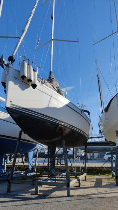

I dati: barca a vela di 10 m, ormeggio in Adriatico Settentrionale (Porto Buso, una darsena interna sul fiume Corno, acqua dolce/salata); usata poche volte durante l'anno (vari fine settimana nelle mezze stagioni), più o meno un mese nella crociera estiva (ad oggi sempre in Croazia).
Vorrei puntare ad un rinnovo ad anni alterni dell'antivegetativa, se possibile.
Ecco le domande, grazie di cuore a chi vorrà rispondere, e perdonate e abbiate indulgenza se vi sembrano ingenue. Allego anche una foto della carena.

Dalla foto non si può vedere bene ma mi sembra che la carena sia a posto, si vede in certi punti il gel, per cui una carteggiata a umido e poi pitturi.
Ti ci vogliono 5 litri, un litro sono 1,8/1,9 kg. dai minimo 2 mani, 3 sulle entrate pinna timone e bagnasciuga.

La barca del 2017 è praticamente nuova, non fare nessun trattamento o dare primer.
Io darei comunque autolevigante piuttosto che matrice dura. Io faccio così e 2 anni mi dura. E importante la marca. Io mi ero trovato male con Veneziani, molto bene con International.
Quando la barca viene alata, il cantiere lava con l'idropulitrice. Poi la barca viene messa sull'invaso.
A questo punto usi una rotorbitale (collegata ad un aspirapolvere), per rimuovere la pittura che si sfalda o sfarina e lisciare. Finito, la barca è pronta per essere dipinta.
Nastro lungo tutto il bagnasciuga. Una prima mano solo sul bagnasciuga, sulla prua, sull'entrata della pinna. Poi dai altre 2 mani complete e hai finito. Usi un pennellovicino ad angoli, spigoli, prese, poi il rullo a pelo corto per stendere.
2 vasi da 2,5 litri dovrebbero bastarti.
