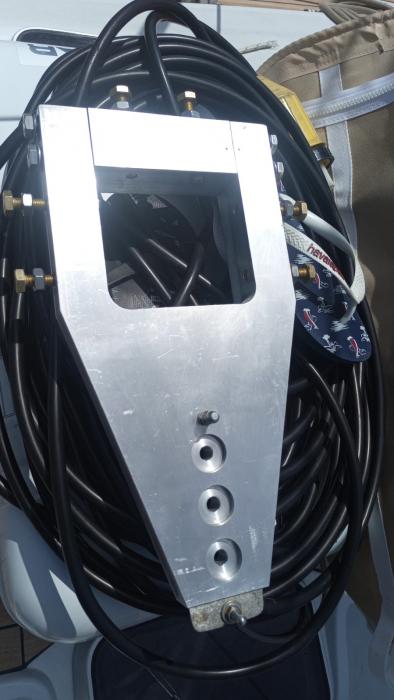

Io ho elica 3 pale max prop e sistema con franelli , solo a motore e solo in un determinato angolo di timone vibra e si sente un rumore tipo un tuono in lontananza, a vela zero problemi, controllato tutto in cantiere, rifatto in ergal un pezzo che collega l’autopilota, stretto i frenelli, tutto come prima, quindi mi sono fatta l’idea che sia il flusso dell’elica [hide]     [/hide]
