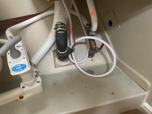

Mi accodo al thread perché ho il seguente problema:
Barca appena presa. Il wc non pesca acqua perché il tubo con asterisco è lo scarico del lavello. Quando cerco di caricare acqua succhia anche L aria dal lavello. In barca ho trovato una valvola di non ritorno che presuppongo fosse montata sul tubo de lavello . Presuppongo anche che L avessero tolta perché il lavello scaricava male. Come risolvo?
Mando lo scarico lavello nel tubo di scarico wc? Se si a che altezza? La linea di galleggiamento è al livello della maniglia della presa a mare.
Il scarico del lavello collegato alla presa del WC per forza che non funziona aspira aria dal lavello, puoi mettere una valvola sul tubo di scarico del lavello e aprirla ogni volta che utilizzi il lavello,la soluzione migliore è portare il scarico del lavello nel scarico del WC .

Non potrebbe essere stato fatto per pescare, se necessario, acqua dolce dal lavello da utilizzare nel wc? Ad esempio se non si vuole utilizzare acqua sporca del porto o lasciare acqua salata nel circuito.

Se metti il tappo al lavello tutto funziona come deve.
Non è un sistema ortodosso ma credo che il precedente
armatore lo usasse così
Io ho lo stesso sistema di pescaggio e funziona benissimo e consente come gia scritto il lavaggio con acqua dolce chiudendo la presa a mare, non funziona ad Ismael perche la curva e la valvola portano troppo in alto il punto di pescaggio avvicinandosi al galleggiamento, è sufficiente che la curva venga girata di 90 gradi per abbassarsi di qul tanto da garantire il pescaggio...

(27-07-2023, 07:23)megalodon Ha scritto: Io ho lo stesso sistema di pescaggio e funziona benissimo e consente come gia scritto il lavaggio con acqua dolce chiudendo la presa a mare, non funziona ad Ismael perche la curva e la valvola portano troppo in alto il punto di pescaggio avvicinandosi al galleggiamento, è sufficiente che la curva venga girata di 90 gradi per abbassarsi di qul tanto da garantire il pescaggio...
Grandissimo! In effetti è ovvio! Grazie mille avevo già pensato di fare un’altra presa a mare.
