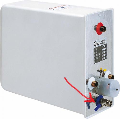

intendi quella contrassegnata dalla freccia rossa della foto ?[hide]     [/hide]
. valvola ha 2 funzioni contemporaneamente....
1) in caso di sovrappressione scarica liquido in sentina attraverso il beccuccio che si intravede limitando la pressione
2) fa da valvola di non ritorno tramite una membrana di plastica ed una molla.
La mia ipotesi è che il calcare nei pressi di questa membrana stia ostruendo l ingresso di acqua fredda

Ho fatto una ricerca in internet, quella valvola la quick la vende a circa 50€, la dichiarano a 6bar, ho trovato delle alternative a 10€, per boiler ma a 7 o 8 bar o piu, possono andare bene?
Tieni presente che il calcare si deposita principalmente con acqua calda.
In 9 anni se ne può depositare non poco
Ti consiglio di smontarlo e fare tanti sciacqui con prodotti anticalcare, da me usciva a sassolini, tanto ce n'era e se lo fai lasciandolo il linea quei sassolini ti intasano tutto.
Poi naturalmente devi verificare che il circuito sia libero.
Ribadisco, non mettere anticalcare e lasciarlo in linea, se di calcare ce n'è tanto rischi di intasare tutto
Vai . quelle valvole sono tarare per aprirsi intorno a 3bar
