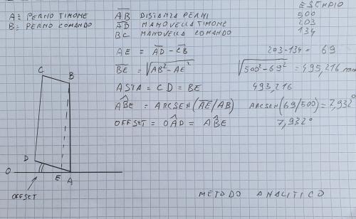

Giusto Giampaolo, Con timone al centro le due manovelle saranno parallele e l'asta sarà ortogonale sia alla manovella del timone che a quella del comando. Siccome la licenza di AutoCad mi è scaduta ho preso un foglio di carta da formaggio (così diceva un mio superiore) ed ho fatto il compito a casa. In forma analitica avere valori corretti con molte cifre oltre la virgola, anche in forma grafica per la verifica e soprattutto consolare l'occhio.

Analitico
Grafico
Nel metodo analitico ho omesso un passaggio, non necessario per il calcolo ma utile per la comprensione, ovvero l'uguaglianza tra gli angoli ABE e 0AD. Per chi vuole approfondire: ABE è stato calcolato e nell'esempio è di 7.932° BAE = 90°- ABE = 82.068° in quanto facente parte del triangolo rettangolo in BEA (il disegno a mano non è in scala ) infatti BE è parallelo a CD che è ortogonale a AD per costruzione. L'angolo di Offset 0AD è complementare a BAE quindi Offset= 90°-BAE ovvero 90°-82.068° =(non a caso) 7.932. Adesso vado a fare una doccia con l'olio perché ho sudato ruggine.

Ok, se mi dici la lunghezza delle due manovelle (da perno a perno) quelle che nel mio esempio sono di 203 mm e 134 mm ti calcolo la lunghezza dell' asta. Non sparate sul pianista Smiley3
la manovella della colonnina dovrebbe essere 133 mm (devo verificare ma non l'ho sottomano, ho letto dal manuale). quella dell'albero del timone devo ancora costruirla. ma siccome il manuale riporta il rapporto fra le due manovelle di 1.52:1, di conseguenza sarà di 203 mm circa.
come detto la cosa difficile sarà orientarle a 8 gradi in avanti rispetto alla linea del baglio. ho la vecchia asta ma è troppo lunga, cercherò di recuperarla
Con queste misure mi risulta una asta di 817 mm , che poi deve avere la sua regolazione di qualche centimetro più o meno L' angolo di Offset e di circa 4.9 ° per ambedue le manovelle (con ruota e pala al centro) Chiaro che con i numeri si spacca il capello in 4mila, ma non credo che un errore di 1 o 2 gradi possa offendere la sensibilità del timoniere. L'asta si che deve essere precisa il tirante deve essere regolato sul posto in modo che ruota e pala siano allineate al centro

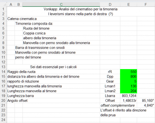

non sono . solo montato la colonnina in maniera definitiva, con i miei tempi 30 ovviamente le quote non sono proprio identiche a quanto preventivato (anche il tornitore si è preso qualche millimetro di licenza poetica). le misure definitive sono: distanza fra centro asse colonnina e centro asse timone: 806 mm;
lunghezza braccio su colonnina (ovviamente fra centro asse e centro perno snodo): 136 mm; lunghezza braccio sul timone (stesso discorso di cui sopra): 204 mm;
considerando l'angolo di 8 gradi verso prua necessario per entrambi i bracci a timone al centro, quanto dovra essere la lunghezza della barra di trasmissione?
[hide][Immagine: .][/hide]
ho messo i tuoi nuovi dati nella mia simulazione, la lunghezza della barra mi risulta di 803.13 mm. però l'angolo di montaggio delle due manovelle mi risulta di 4,84° e non da 8°, con una differenza di 3.16°, questo angolo dipende da tutti gli altri dati, e nella mia simulazione (allo stato attuale) non ho previsto di sceglierlo a piacimento, mi prometto di farlo, non adesso che sono in vacanza all'Elba.

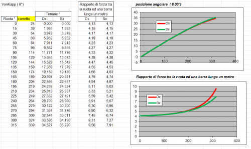

Mantenendo l'angolo a 8° comporta che per andare dritto devi tenere la ruota del timone storta. Puoi ovviare sportando di qualche dente sulla coppia conica tra la ruota del timone ed il perno verticale. Sulla mia timoneria ,ho un rapporto di trasmissione 5:1 se hai lo stesso rapporto dovrai tenere la ruota spostata tra i 23° o 24°. Prima che qualche buontempone mi prenda un po in giro vorrei fare un omaggio a Giorgio Gaber "il Tick"

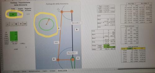

La conseguenza residua sarà che il rapporto di spostamento (forza / velocita ) saranno leggermente diversi tra una virata a dritta ed una a sinistra, cosa che non è perfettamente uguale nemmeno utilizzando l'angolo richiesto (4.84°), Nell'allegato (se riesco ad inviare) metto la simulazione tenendo la ruota spostata a 24° in modo da ottenere una rotazione della pala di circa 3.16° ( 8°-4.84°). Mi riservo di fare meglio il calcolo tra qualche giorno a terra.
lungi da me volerti disturbare le vacanze! 44 provo a simulare le varie parti su un cartone o un pannello di compensato e vedo che succede... poi ne riparliamo al tuo . mi sto picchiando con una rete Raymarine che non vuole funzionare e con il portamanetta "homemade" che mi obbliga ogni giorno a nuovi adattamenti 20

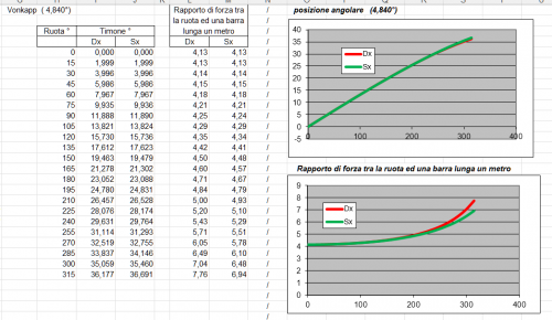

Eccomi alla tastiera, Ho simulato le due situazioni, la prima con l'angolo suggerito dal calcolo ( 4.84°) la seconda con l'angolo proposto ( 8.00°) ma anche un adattamento della posizione della ruota. Chiarisco che questo cinematismo non è simmetrico, ovvero girando la ruota di 180° a dritta otterrò un certo angolo sulla pala che non sarà uguale a quando giro 180° a sinistra. E' un piccolo difetto che a mio parere non offende la sensibilità del timoniere, però ha il vantaggio che il rapporto tra la forza impressa alla ruota ed il momento di rotazione alla pala è variabile con la posizione e diventa molto elevato quando il timone è "scontrato" Per ogniuna delle situazioni compilo :
-una tabella che mette in relazione la posizione angolare della ruota con la posizione angolare della pala sia quando si gira a dritta che a sinistra,
-nella stessa tabella metto anche il rapporto di forza tra la ruota e la pala con una barra virtuale lunga 1 metro,
- i due grafici della posizione angolare e del rapporto di forza.
Considero che le leve (manovelle) si muovono sul lato di dritta come nel tuo schizzo.
Considero anche una ruota di 550 mm di raggio ed un rapporto di 5:1 della coppia conica alla ruota (che sono quelli che ho io). Questi sono i parametri per il calcolo:
prima simulazione: seconda simulazione:
Questi i numeri, se la soluzione è accettabile o no dipende dalla sensibilità individuale, personalmente la trovo accettabile , perdo 1° / 1.5° di rotazione "*" ma migliore la forza alla pala, la differenza tra dritta e sinistra e moderatamente contenuta.
